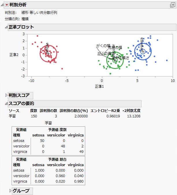

図5.2 「判別分析」レポートウィンドウ
Discriminant Analysis Report Window
「種類」は3群なので、正準変数は全部で2つしかありません。「正準プロット」は、最初の2次元の正準座標に各データ行をプロットしたものです。プロットを見ると、2次元の座標によって3つの品種が判別されていることがわかります。今回の例では検証セットがなかったため、「スコアの要約」レポートには学習セットのみの誤分類表が表示されています。検証セットがない場合、データセット全体が学習セットとみなされます。150行のデータ行のうち、3行だけが誤分類されています。
