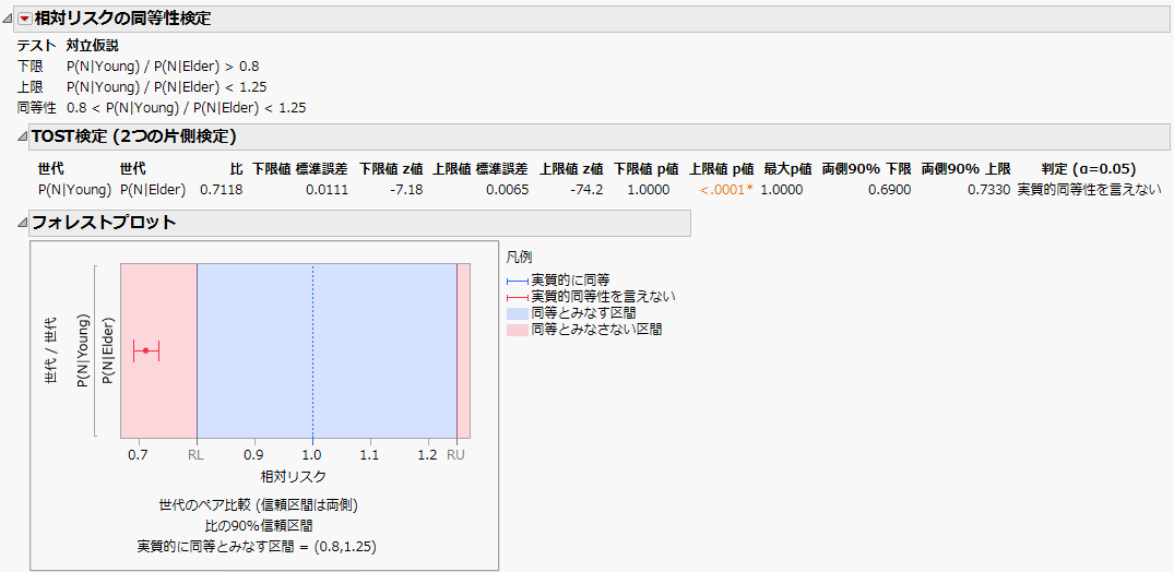

図7.17 相対リスクの同等性検定
Equivalence Test for Relative Risk
年配の(elder)ドライバーと比較したときの、若い(young)ドライバーが保険金を請求しない標本相対リスクは、0.7118です。2つの片側検定(TOST検定)による同等性検定は有意ではありません。よって、「2つのグループが保険金を請求する割合は実質的に同等である」とは結論できません。
