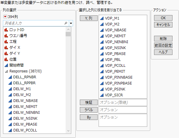

3. 「Responses(387/0)」の横にある三角ボタンをクリックして、グループ内のすべての列を表示します。
4. 「VDP_M1」から「VDP_SICR」までの列を選択し、[Y, 列]をクリックします。これで、14個の列が選択されているはずです。
図21.2 「外れ値を調べる」起動ウィンドウ
Explore Outliers Launch Window

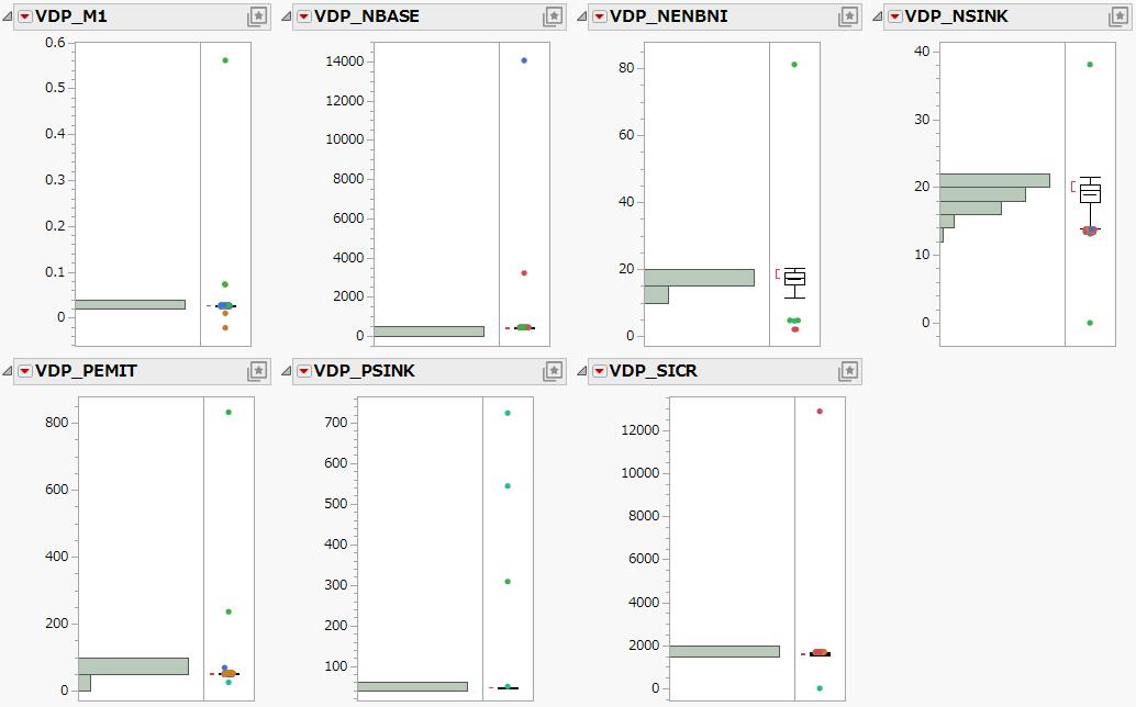

図21.3 外れ値が選択された列の分布
Distribution of Columns with Outliers Selected
「VDP_M1」列と「VDP_PEMIT」列では、選択された外れ値のいくつかは大半のデータに幾分近いものとなっています。残りの列では、選択された外れ値が大半のデータからかなり離れています。これでデータ点の調査が完了したので、分析から除外する列を決定できます。

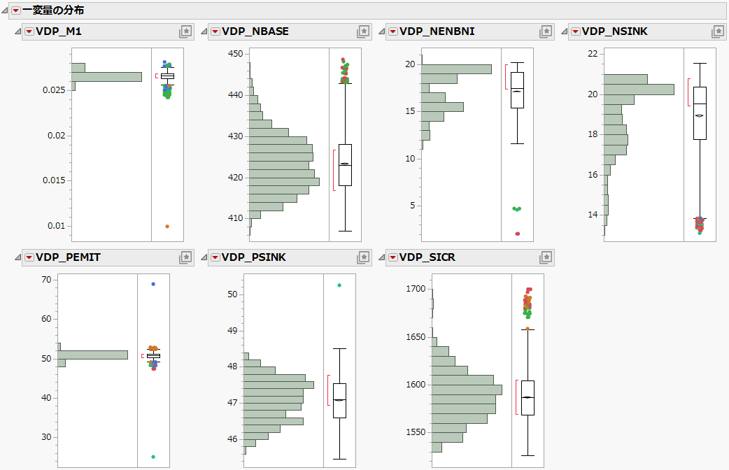

図21.4 外れ値が除外された列の分布
Distributions of Columns with Outliers Excluded
外れ値を除外したデータの分布は、より情報を把握しやすいものとなります。
