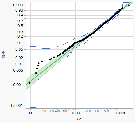

5. 「分布の比較」レポートで[Weibull]分布を選択します。また、隣にある「スケール」のラジオボタンでも、[Weibull]を選択します。
1つのWeibull分布の確率プロットが表示されます。Y2の範囲のうち、低い部分のあてはめがあまり良くありません。
図3.23 Weibull分布のあてはめ
Weibull Distribution Fit

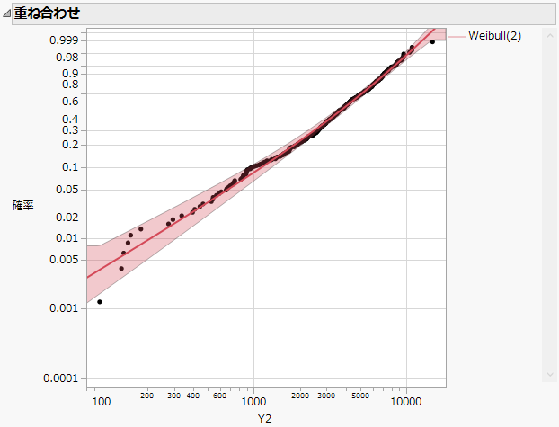

6. 「寿命の一変量」の赤い三角ボタンをクリックし、[競合リスク混合分布のあてはめ]を選択します。
7. 「競合リスク混合」レポートまでスクロールダウンします。「Weibull」の横の「個数」ボックスに「2」と入力します。
8. [実行]をクリックします。
9. 「分布の比較」レポートが表示されるまで上にスクロールします。確率プロットの縦軸を右クリックし、[編集]>[軸の設定をコピー]を選択します。
10. 「競合リスク混合」レポートまでスクロールダウンします。重ね合わせプロットの縦軸を右クリックし、[編集]>[軸の設定を貼り付け]を選択します。
11. 横軸で同じ作業を繰り返します。確率プロットの横軸を右クリックし、[編集]>[軸の設定をコピー]を選択します。
12. 重ね合わせプロットの横軸を右クリックし、[編集]>[軸の設定を貼り付け]を選択します。
Weibull(2)分布の確率プロットが表示されます。2つのWeibull分布の混合は、Y2の範囲の低い部分で分布を改善することがわかります。
図3.24 Weibull(2)競合リスク混合分布のあてはめ
Weibull(2) Competing Risk Mixture Distribution Fit
