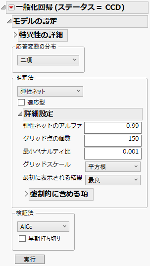

7. 「推定法」で[弾性ネット]を選択します。
8. 「詳細設定」の横にあるグレーの開閉アイコンをクリックします。
図7.10 詳細設定
Advanced Controls
9. 「最初に表示される結果」として[緑色ゾーンで最小]を選択します。
10. [実行]をクリックします。

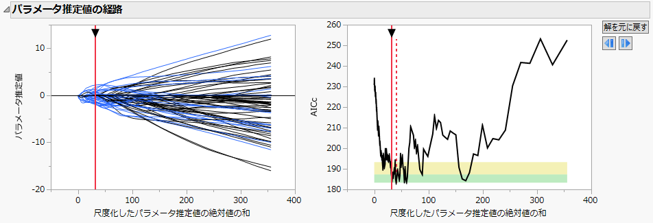

図7.11 緑色ゾーンで最小のモデル
Smallest in Green Zone Model
「パラメータ推定値の経路」に、AICcが最小であるモデルと同等と見なされるなかで最も小さいモデル(パラメータ数が最小のモデル)が表示されます。
11. 「弾性ネット (検証法: AICc, 分布: 二項)」の横にあるグレーの開閉アイコンをクリックします。

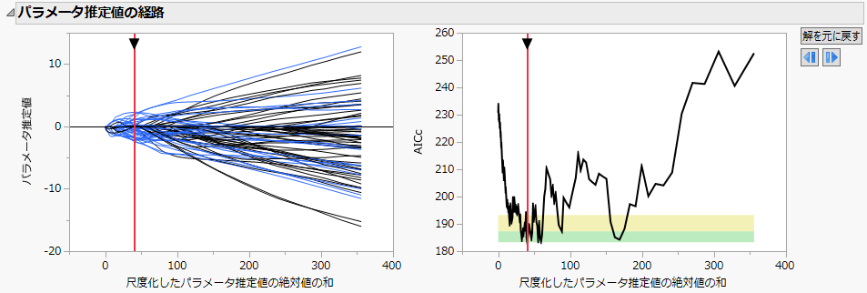

図7.12 最良のモデル
Best Fit Model
「パラメータ推定値の経路」に、最良のモデル(AICcが最小となっているモデル)が表示されます。

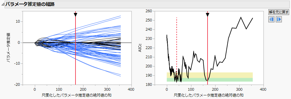

図7.13 緑色ゾーンで最大のモデル
Biggest in Green Zone Model
「パラメータ推定値の経路」に、AICcが最小であるモデルと同等と見なされるなかで最も大きいモデル(パラメータ数が最大のモデル)が表示されます。

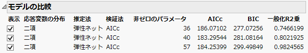

図7.14 モデルの比較
Model Comparison Table
「モデルの比較」レポートに3つのモデルが表示されます。「非ゼロのパラメータ」列で、各モデルのサイズを確認できます。モデルのパラメータ数が増えるにつれて、「一般化R2乗」の値が大きくなっています。これらのモデルは、すべて緑色ゾーン内にあります。緑色ゾーン内にあるモデルは、たとえAICcが異なっていても、それらの違いは小さく、AICc最小モデルとほぼ同等であるとみなしてもいいでしょう。
