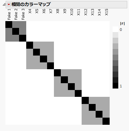

図26.1 群直交過飽和計画の「相関のカラーマップ」
GOSSD Color Map on Correlations
「相関のカラーマップ」にて、群直交過飽和計画の特徴を確認できます。同じ群に属している因子は、互いに相関しています。異なる群に属している因子は、相関せず、直交しています。
