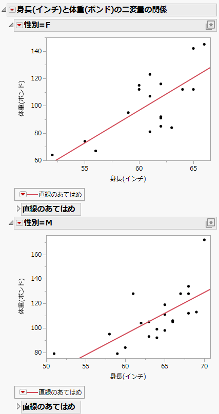

グループ別に分析を実行するには、「二変量の関係」起動ウィンドウでBy変数を指定するという方法もあります。この方法では、By変数の水準ごと(またはBy変数の水準の組み合わせごと)に、レポートと散布図が生成されます。

図5.21 By変数を指定した散布図の例
Example of By Variable Plots
By変数(性別)の水準ごとに分析が実行され、女子生徒と男子生徒それぞれの散布図が表示されます。
