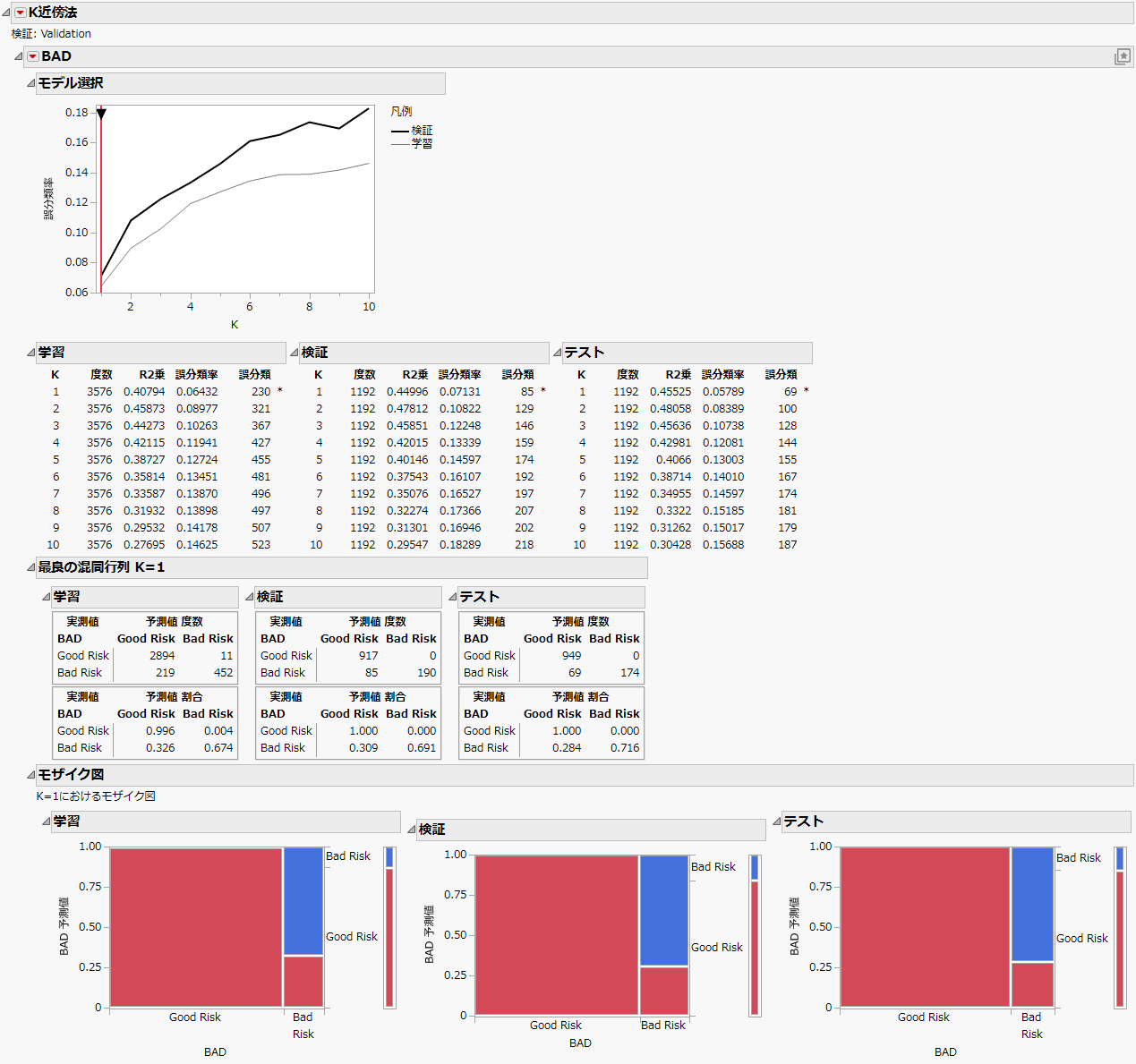

図7.2 「K近傍法」レポート
K Nearest Neighbors Report
JMPは、学習セットのデータだけを使用して、Kの値を変化させて、1つずつモデルをあてはめます。そして、その作成された各モデルに対して、検証セットのデータが分類されます。検証セットの結果は、最良のモデルを選択するのに使用されます。この例において、1つの近傍点(K = 1)に基づいたモデルの誤分類率が最も小さくなっています。また、テストセットでも、1つの近傍点(K = 1)に基づいたモデルの誤分類率が最も低いです。
