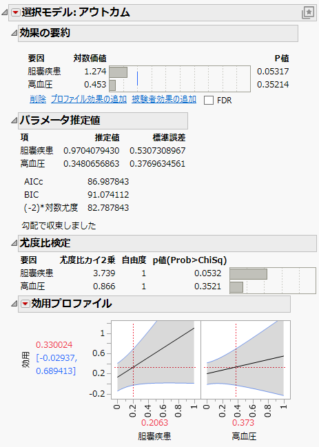

対応のあるペアに対し、「選択モデル」プラットフォームを使用して、条件付きロジスティック回帰モデルをあてはめてみましょう。この例において、ケースコントロール分析の目的は、共変量を制御して疾患の相対リスクを決定することです。

11. 「選択モデル: アウトカム」の赤い三角ボタンをクリックし、[効用プロファイル]を選択します。
図4.42 子宮内膜がんデータのロジスティック回帰
Logistic Regression on Endometrial Cancer Data
要因ごとに尤比度検定が実行されています。「胆嚢疾患」が、α水準を0.05としたとき、統計的にほぼ有意であることがわかります(p値は0.0532)。また、効用プロファイルによって、応答に対する要因の影響を視覚的に確認できます。
