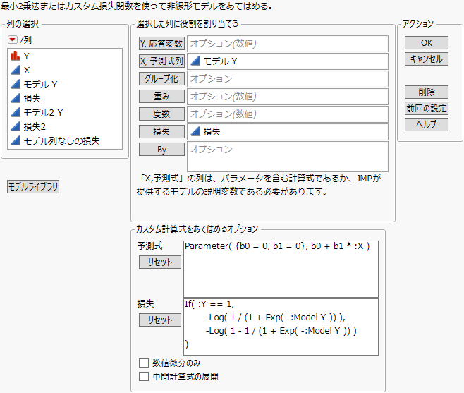

1. [ヘルプ]>[サンプルデータフォルダ]を選択し、「Nonlinear Examples」フォルダにある「Logistic w Loss.jmp」を開きます。
2. [分析]>[発展的なモデル]>[非線形回帰]を選択します。
3. 「モデル Y」を[X,予測式列]に指定します。
この列には、線形モデルが含まれています。モデルは起動ウィンドウの「予測式」セクションに表示されます。
4. 「損失」を[損失]に指定して、カスタムの損失関数を定義します。
図15.12 「非線形回帰」起動ウィンドウ
Nonlinear Launch Window

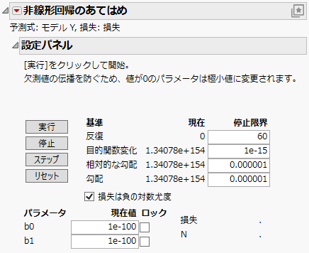

5. [OK]をクリックします。
図15.13 「非線形回帰のあてはめ」設定パネル
Nonlinear Fit Control Panel
6. 「設定パネル」の[実行]をクリックします。

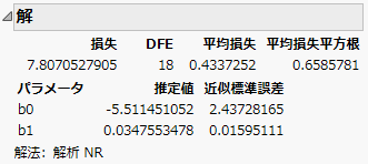

図15.14 「解」レポート
Solution Report
「解」レポートの「損失」の値は、パラメータ推定値において計算された負の対数尤度です。

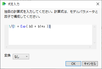

2. モデルを計算式で入力します。「式を入力」ウィンドウに、次の式を入力します。
1/(1 + Exp( b0 + b1*x ))

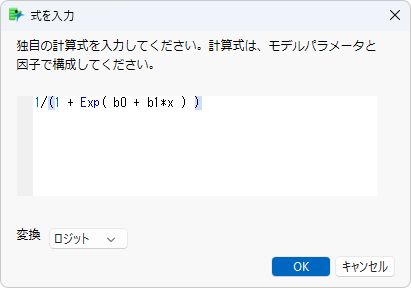

3. 「変換」リストから[ロジット]を選択します。
図15.15 入力が完了した「式を入力」ウィンドウ
Completed Enter Expression Window
4. [OK]をクリックします。

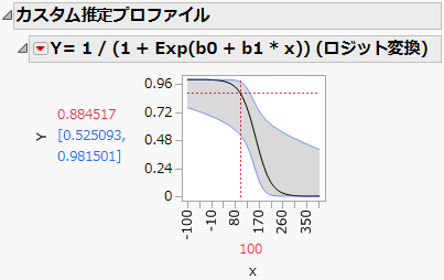

図15.16 カスタム推定プロファイル
Custom Estimation Profiler
表示されたカスタムプロファイルでは、カスタム式がタイトルになっており、x変数の値全体にわたって応答の値が示されています。また、このプロファイルには95%の信頼区間も表示されます。
