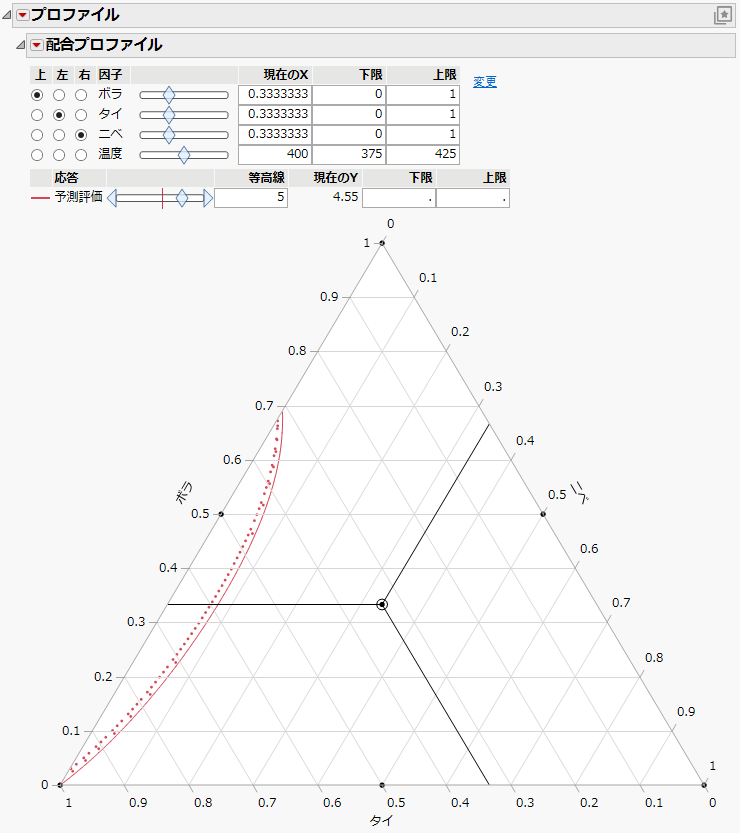

図6.8 「配合プロファイル」の最初の出力
Initial Output for Mixture Profiler
5. メーカー側は、評価を5以上にしたいと考えています。「予測評価」の調整スライダを使って等高線を5に近づけてみましょう。または、「等高線」テキストボックスに「5」と入力し、等高線の値を5に設定することもできます。

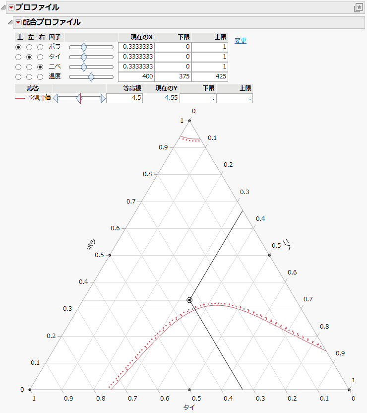

図6.9 「予測評価」が5のときの等高線
Contour Showing a Predicted Rating of 5
等高線に付随した点線は、「予測評価」の増加方向を示しています。

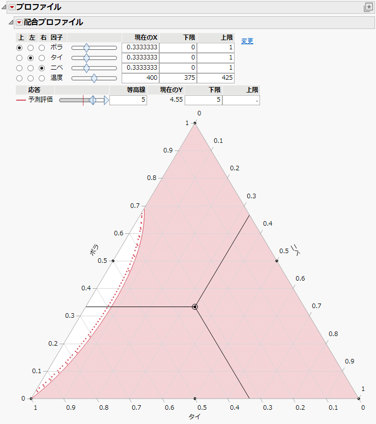

6. 「予測評価」の「下限」のボックスに、「5」と入力します。すると、プロットに薄赤色の陰影が表示されます。陰影つきの領域における因子の組み合わせでは、評価が5を下回ります。評価が5以上のパティを製造するためには、条件に合った(陰影のついていない)領域に因子を設定する必要があります。この領域を見ると、条件を満たすには、「ニベ」の割合を低く(10%未満)、「ボラ」の割合をやや低く(70%未満)、「タイ」の割合をやや高く(30%以上)しなければいけないことがわかります。これは、調理温度が400度の場合です。
図6.10 「予測評価」が5以上になる領域
Contour Shading Showing Predicted Rating of 5 or More.
