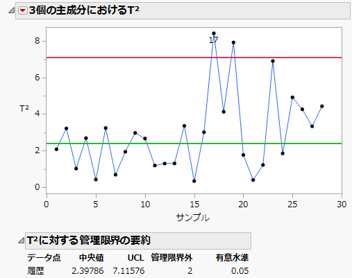

3. 6列すべてを選択して、[工程]をクリックし、[OK]をクリックします。
図13.2 蒸気タービンレポート
Steam Turbine Report
16行目の後で工程がシフトすることに注目してください。

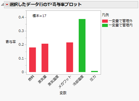

4. 17行目のデータ点を選択します。右クリックして、[行]>[行ラベル]を選択します。
5. マウスポインタを17行目のデータ点の上に置くと、その点のT2寄与率プロットが表示されます。そのプロットをクリックすると、レポートウィンドウ内にプロットが呼び出されます。
図13.3 17行目のデータに対する寄与率プロット
Contribution Proportion Plot for Sample 17
「冷却温度」がT2値に対して40%ほど寄与していることに注目してください。「冷却温度」の棒は緑であり、17行目のデータが「冷却温度」の一変量管理図において管理限界内であることを示しています。「蒸気量」と「メガワット」はそれぞれ、T2値に対して約20%ほど寄与しています。これらは両方とも赤であり、17行目のデータが、それら各変数の一変量管理図において管理限界外にあることを示しています。「蒸気温度」は、T2値にまったく寄与していません。この例では、多変量管理図で管理限界外となっているデータ行で、一変量管理図でも管理限界外となっている変数がありました。しかし、常にそうなるわけではありません。多変量工程管理では、T2管理図において管理限界外の点が観測されながらも、すべての変数の一変量管理図においては、そのデータ行は管理状態にあるという場合があります。

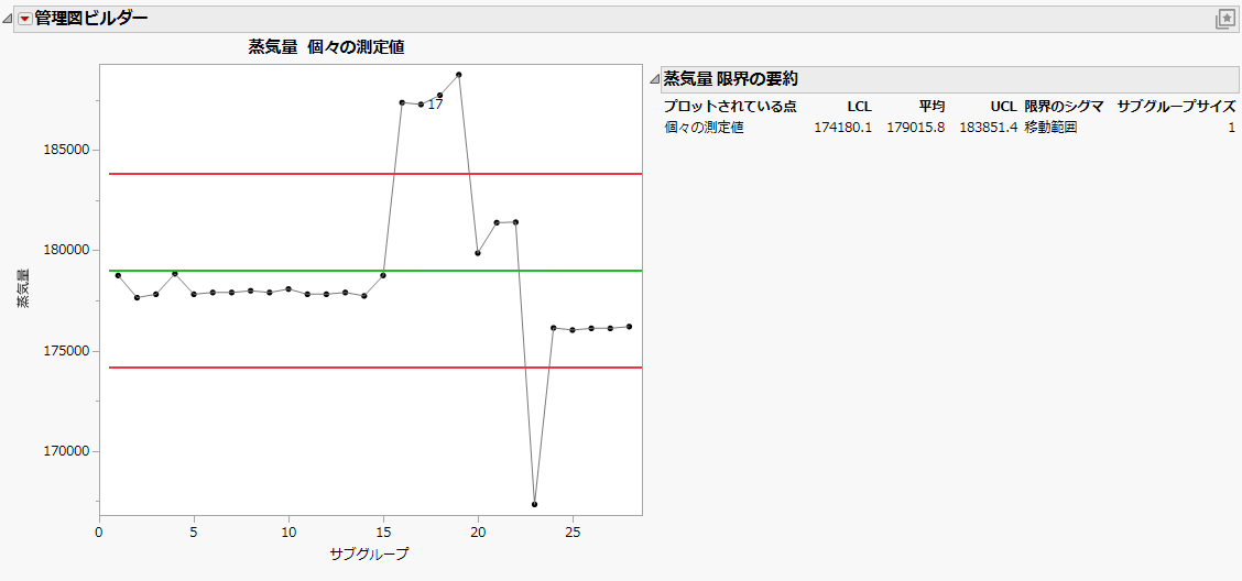

6. マウスポインタを寄与率プロット内の「蒸気量」の棒上に置くと、「蒸気量」の一変量管理図が表示されます。また、一変量管理図をクリックすると、新しいレポートウィンドウ内にその一変量管理図が呼び出されます。
図13.4 蒸気量の一変量管理図
Individual Chart for Steam Flow
一変量管理図は、17行目あたりで蒸気量に異常があった可能性を示唆しています。「管理限界」列プロパティに管理限界が指定されている場合、個々のグラフではその限界値が使用されます。

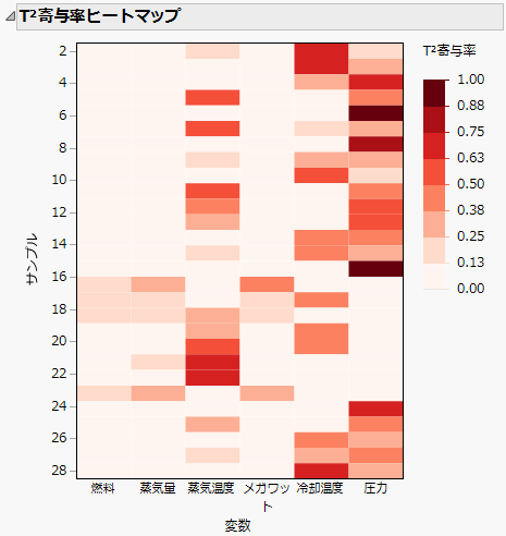

7. 「PCA(主成分分析)モデルに基づく多変量管理図」レポートウィンドウで、「3個の主成分におけるT2」の赤い三角ボタンをクリックし、[寄与率ヒートマップ]を選択します。
図13.5 寄与率ヒートマップ
Contribution Proportion Heat Map
寄与率ヒートマップは、他の行に比較して、行番号が16、17、18、23のデータにおいて、寄与率にシフトがあることを示唆しています。一般に、「蒸気温度」、「冷却温度」、および「圧力」は、各行のT2値に最も多く寄与します。
