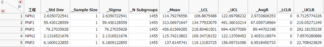

6. 「管理図ビルダー」の赤い三角ボタンをクリックして、[仕様限界]>[限界値の保存]>[新しい縦長形式テーブルに]を選択します。
図3.38 新しい縦長形式テーブル
New Tall Table
管理限界が、各Y変数の行と各統計値の列を持つ新しいデータテーブルに保存されます。
