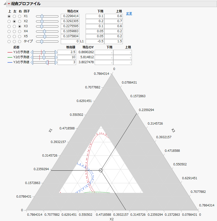

1. [ヘルプ]>[サンプルデータフォルダ]を選択し、「Five Factor Mixture.jmp」を開きます。
2. [グラフ]>[配合プロファイル]を選択します。
3. [Y1の予測値]・[Y2の予測値]・[Y3の予測値]を選択して、[Y, 予測式]をクリックします。
4. [OK]をクリックします。
5. 「Y3の予測値」の「等高線」テキストボックスに「3」と入力して等高線を追加します。
図6.11 「Y3の予測値」の等高線を3に設定した配合プロファイル
Mixture Profiler with Y3 Predicted Contour Set to 3

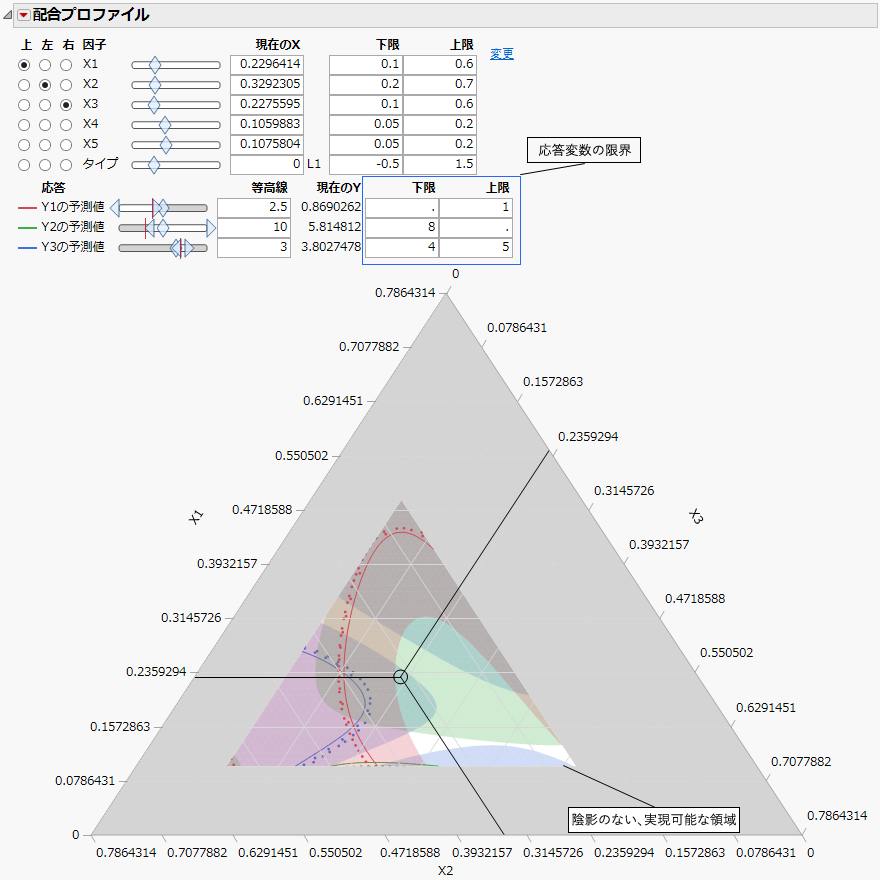

6. 「Y1の予測値」の「上限」ボックスに、「1」と入力します。「Y2の予測値」の「下限」ボックスに、「8」と入力します。「Y3の予測値」の「下限」ボックスに「4」、「上限」ボックスに「5」と入力します。
7. 陰影のない、白い部分が条件に合った領域です。「応答」の調整スライダを使って等高線をその領域に配置します。または、十字を実現可能な領域に動かします。

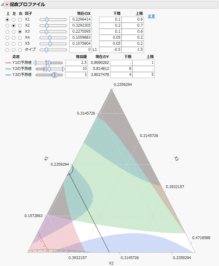

8. 虫めがねツール(Image shown here)を使って、取り得る値の領域を拡大します。
図6.13 条件に合う領域を拡大した三角図
Ternary Plot with Enlarged Feasible Region

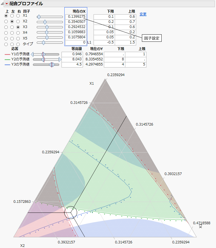

メーカーの目標は、Y1を最大化し、Y2を最小化し、Y3を4.5にすることです。
9. 「Y1の予測値」の調整スライダまたは「等高線」テキストボックスを使って、実現可能な領域内で赤い等高線を最大化します。増加方向を表す点線を見れば、応答変数の予測値が増加する方向がわかります。
10. 「Y2の予測値」の調整スライダまたは「等高線」テキストボックスを使って、実現可能な領域内で緑色の等高線を最小化します。
11. 「Y3の予測値」の「等高線」テキストボックスに「4.5」を入力して、青い等高線を目標値に設定します。
3つの等高線は、1点では交わりません。「Y3」を目標値に設定すると、「Y1」と「Y2」を最適化できないので、妥協する必要があります。それには、3本の直線によって表される現在値を、等高線で囲まれた領域の中央に移動して、そこでの座標を調べます。なお、これらの等高線は、「X4」・「X5」・「タイプ」の現在の値に対してのみ成り立っていることに注意してください。
図6.14 最適な因子の値
Factor Settings for Optimal Results
