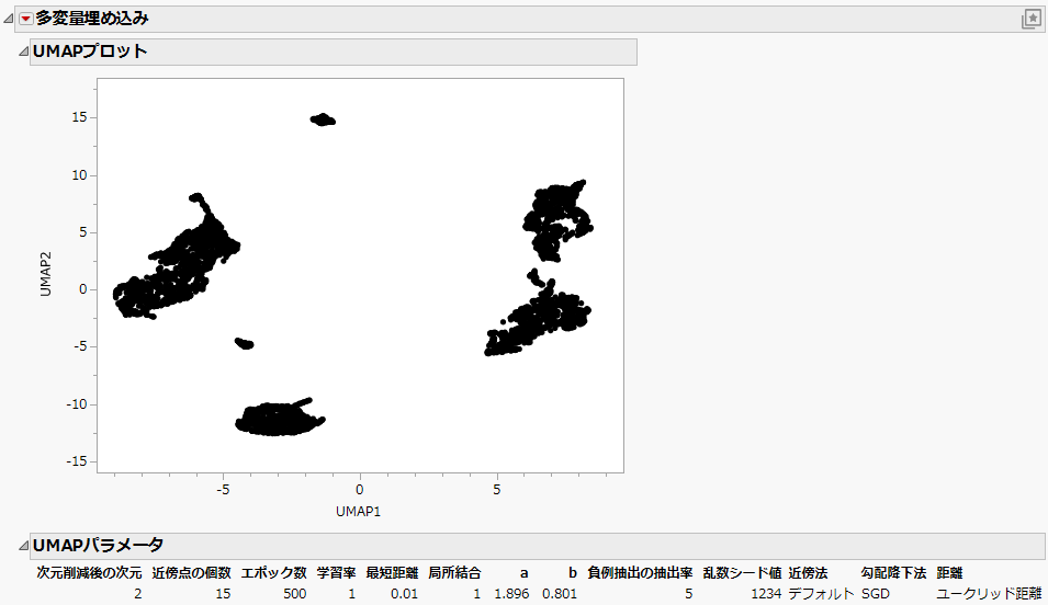

図11.2 「多変量埋め込み」レポート
Multivariate Embedding Report
「多変量埋め込み」レポートウィンドウに、UMAP法による2次元プロットと、計算アルゴリズムで使われた設定が表示されます。
