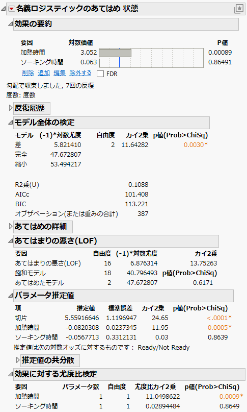

7. [実行]をクリックします。
反復計算が収束したら、名義ロジスティックの回帰レポートが表示されます。
図12.2 「名義ロジスティックのあてはめ」レポート
Nominal Logistic Fit Report
「モデル全体の検定」レポートを見ると、カイ2乗統計量(11.64)のp値が0.0030と小さく、モデル全体が有意であることがわかります。しかし、「ソーキング時間」は、パラメータ推定値のp値が0.8639であり、統計的に有意ではないことが示されています。

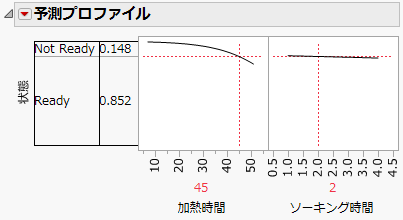

8. 「名義ロジスティックのあてはめ 状態」の赤い三角ボタンをクリックし、[プロファイル]を選択します。
図12.3 予測プロファイル
Prediction Profiler
「加熱時間」を45、「ソーキング時間」を2に設定したとき、「状態」が「Ready」である確率は0.85となります。
