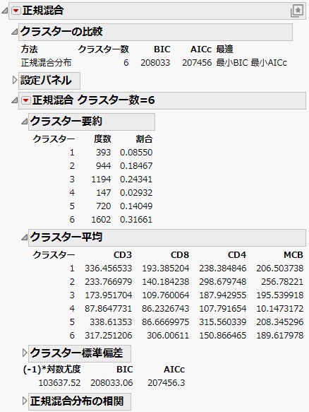

図15.2 正規混合 クラスター数=6
Normal Mixtures NCluster=6 Report
「クラスター要約」レポートには、6個の各クラスターに含まれるオブザベーションの数(データの行数)が表示されます。「クラスター平均」レポートには、4変数それぞれの、クラスターごとの平均が表示されます。

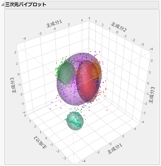

7. 「正規混合 クラスター数=6」の横の赤い三角ボタンをクリックし、[三次元バイプロット]を選択します。
メモ: このアルゴリズムではランダムな初期値が使用されるため、結果の三次元バイプロットは分析を行う度にわずかに異なります。
図15.3 Cytometryデータの三次元バイプロット
3D Biplot of Cytometry Data
このプロットには、クラスターにあてはめられた多変量正規分布の密度等高面が表示されます。最初の3つの主成分に基づいた場合、1つのクラスターが他のクラスターとは際立って離れているようです。
