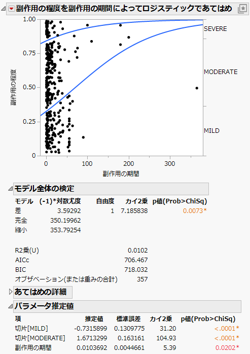

図8.5 順序ロジスティックのレポートの例
Example of Ordinal Logistic Report
このプロットのデータ点は、横軸ではX座標の値の位置に、縦軸ではY値の曲線の下のランダムな位置に描画されます。
「モデル全体の検定」レポートと「パラメータ推定値」レポートの詳細については、「ロジスティック」レポートを参照してください。「パラメータ推定値」レポートを見ると、切片パラメータは最後の応答水準を除いたすべての水準について計算されていますが、傾きパラメータは1つしかありません。応答水準間の間隔は切片パラメータによっても変わってきます。この例では、副作用の程度が大きくなるにつれて、切片パラメータも大きくなっています。
