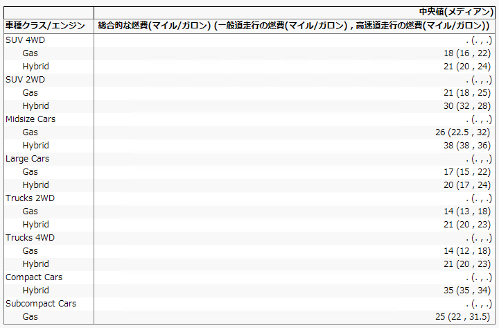

図9.27 列をパッキングした表
Tabulate Report with Packed Columns
ハイブリッド車の燃費の中央値は、どの車両クラスでも高いことがわかります。たとえば、Large Cars(大型車)を見ると、ハイブリッド車の総合的な燃費は20、ガソリン車の総合的な燃費は17です。
