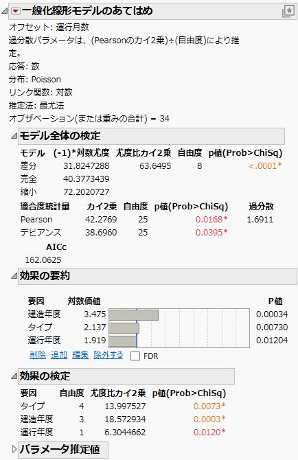

レポートを見ると、3つの効果(「タイプ」、「建造年度」、「運行年度」)はすべて有意です。
図13.7 オフセットを使ったPoisson回帰モデルのレポート(一部)
