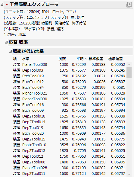

10. 「工程履歴エクスプローラ」の横にある赤い三角をクリックして、[収率が低い水準]を選択します。
図27.2 「工程履歴エクスプローラ」レポート
Process History Explorer Report
このレポートには、X列の水準数、処理数、ステップ数、ユニット数など、工程に関する情報が含まれています。「収率が低い水準」の表には、X列の195水準についての歩留まりが表示されています。
装置「PlanarTool008」の歩留まりが最も低いです。なお、この装置では1,000ユニットが処理されています。
