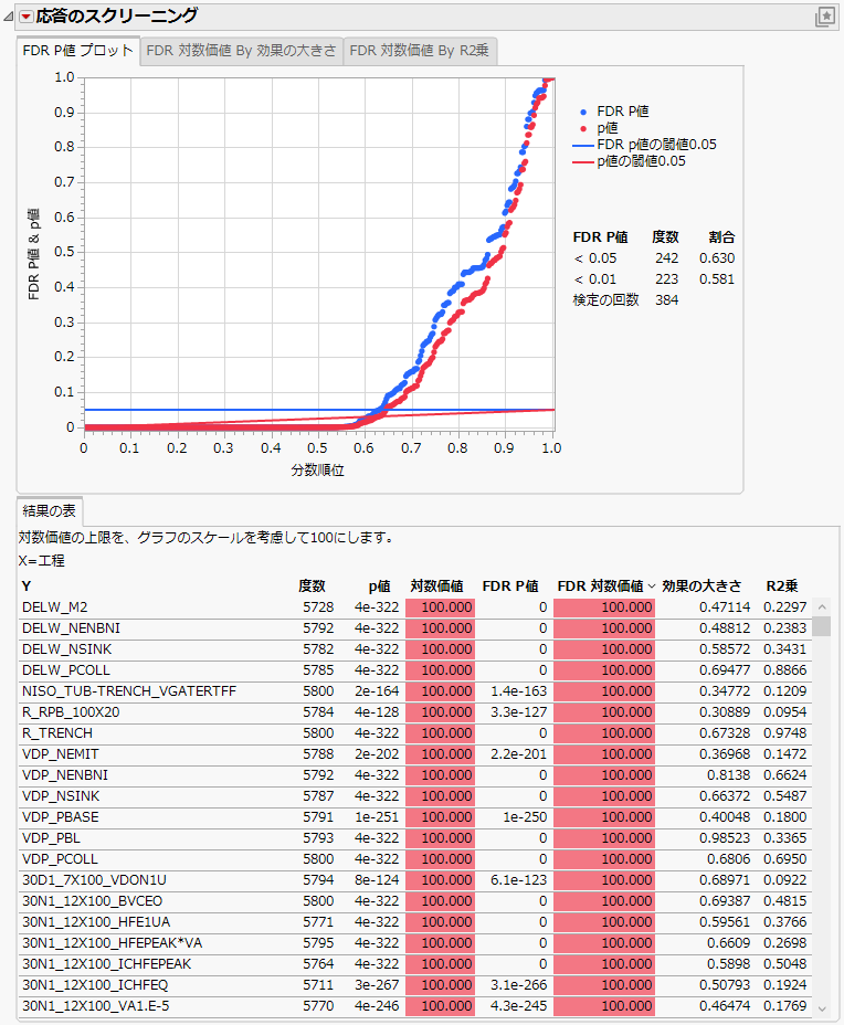

レポートに、p値の結果を含む表とタブ形式の3つのプロットが表示されます。デフォルトでは、「FDR P値 プロット」が表示されています。
「FDR P値 プロット」には、384個の各検定について、「FDR P値」(FDR調整したp値)と、「p値」(生のp値)がプロットされています。グラフのY軸がこれら2種類のp値を、X軸が「分数順位」を表しています。「p値」は、工程に対する1つのYの通常のp値です。「FDR P値」は、偽発見率(false discovery rate)を制御するように調整されたp値です。この例では、偽発見率は0.05になっています。「FDR P値」は青、「p 値」は赤でプロットされます。「分数順位」は、「FDR P値」を小さい方から順番に(有意性が高い順で)順位付けしています。
グラフにおける青の水平線と赤の右上がりの直線は両方とも調整したp値に対する5%の閾値を示します。FDR調整p値が青い線を下回る場合、FDRを5%に抑えたなかで有意となっています。同じように、通常のp値が赤い線を下回る場合、FDRを5%に抑えたなかで有意となります。このように、プロットのどちらのp値を見ても、FDR法で有意かどうかを確認できます。

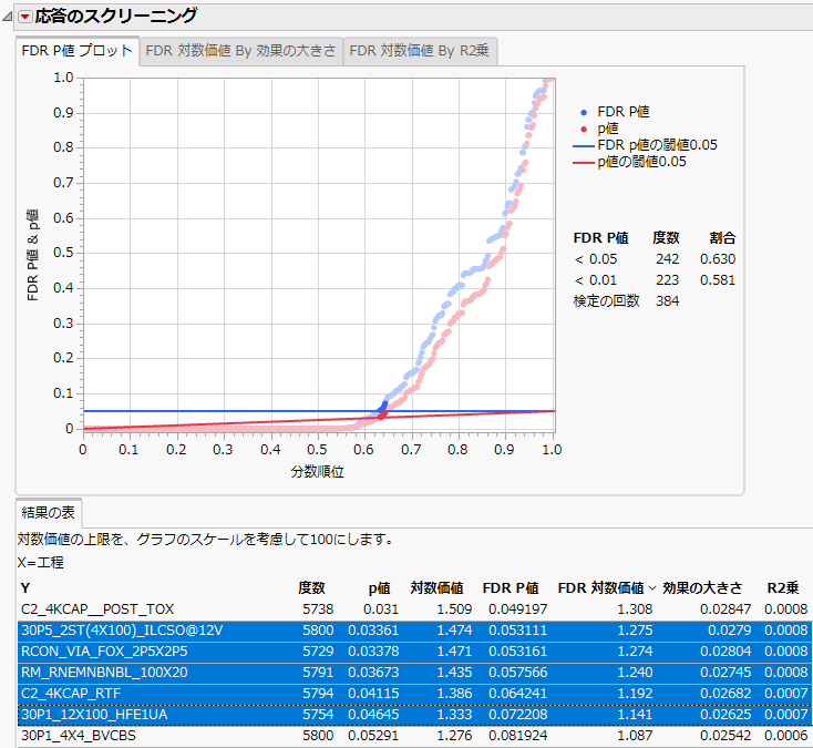

「FDR P値 プロット」から、60%以上の検定で有意差が認められていることがわかります。未調整のp値だと「有意差あり」と判断されるのに、FDR調整したp値だと「有意差なし」となる検定は、赤い線より上で、青い線より下にある赤い点が該当します。そのような検定は少ないことが分かります。これらの検定は、「結果の表」を0.05より大きい最初のFDR P値が表示されるまで下方向にスクロールしても見ることができます。それに対応する通常のp値は0.03361です。

「工程」に対して有意差が認められる特性を見極めるためには、プロット上で該当する点の周りをドラッグし、四角く囲みます。すると、これらの点に対応する行が「結果の表」で選択されます。その第1列を見れば、該当する応答変数の変数名がわかります。
