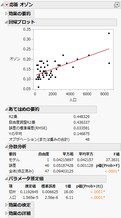

図4.1 「最小2乗法によるあてはめ」レポート
Fit Least Squares Report
「最小2乗法によるあてはめ」レポートには、モデルの適合度や、説明変数の統計的有意性を評価するために役立つ情報が含まれています。「回帰プロット」には、データ点と回帰直線が描かれています。「人口」の増加とともに、「オゾン」が上昇傾向にあることが分かります。
このレポートには、「あてはめの要約」・「分散分析」・「パラメータ推定値」などの表もあります。これらの表を使って、説明変数の有意度や、モデル全体の適合度を評価できます。さらに、説明変数と応答変数の関係の向きや大きさを推定することもできます。
