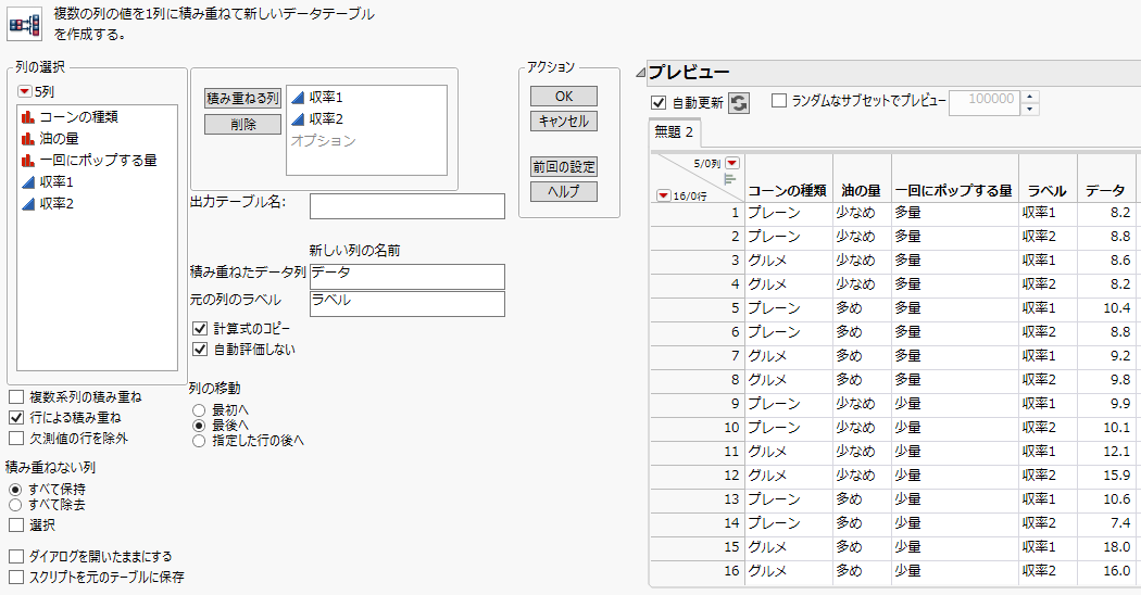

図6.8 設定後の「積み重ね」ウィンドウ
Completed Stacked Window
4. [OK]をクリックします。
プレビューペインで、「元の列のラベル」に指定した「ラベル」という名前の列には、元の列名が挿入されます。この列の値は、積み重ねられた値が入っていた元のテーブルでの列名です。
