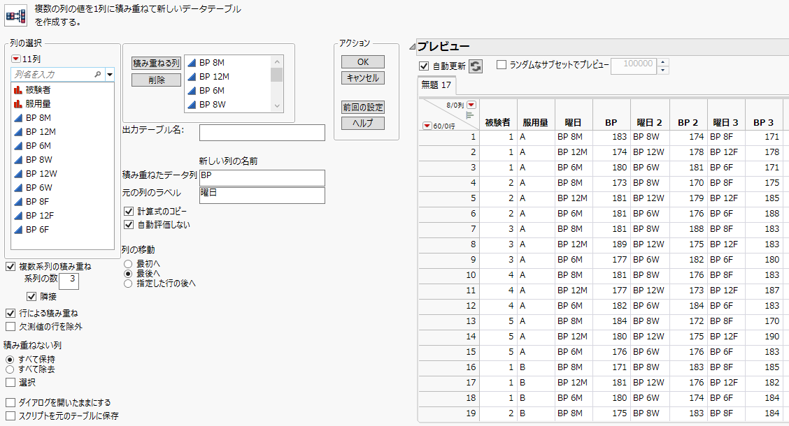

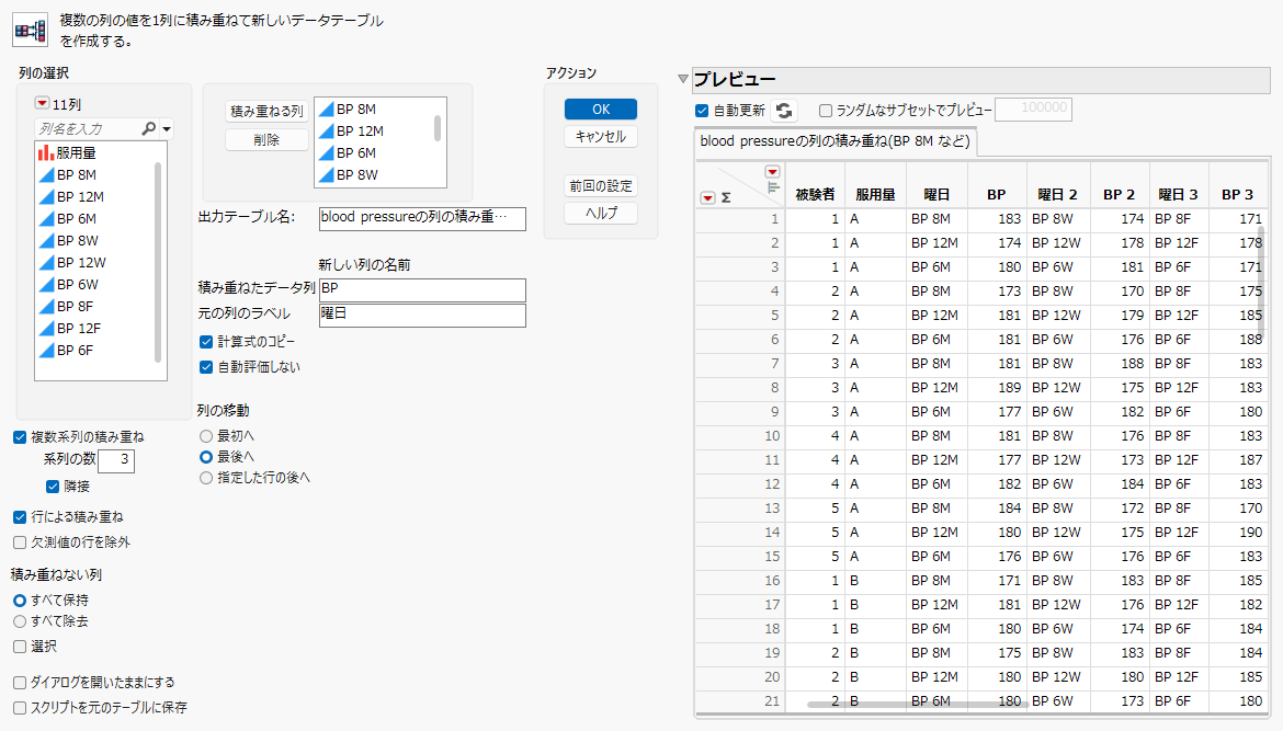

図6.9 設定後の「積み重ね」ウィンドウ
Completed Stack Window
9. [OK]をクリックします。
