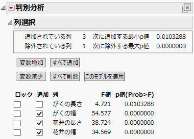

7. [変数増加]を3回クリックします。
図5.15 「Iris.jmp」のステップワイズ変数選択
Stepped Model for Iris.jmp
3つの共変量がモデルに追加されます。[次に追加する最小p値]がパネルの一番上に表示されます。値が0.0103288であることから、残りの共変量である「がくの長さ」も「種類」の判別分析モデルにおいて重要である可能性があります。

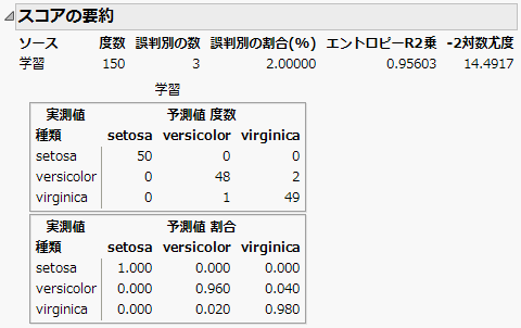

8. [このモデルを適用]をクリックします。
図5.16 選択した共変量を示す「スコアの要約」レポート
Score Summaries Report Showing Selected Covariates
ウィンドウが更新されます。追加した共変量と選択した判別法に応じたあてはめのレポートが表示されます。判別分析に用いる変数として選択した共変量が、「スコアの要約」レポートにリストされていることを確認してください。
