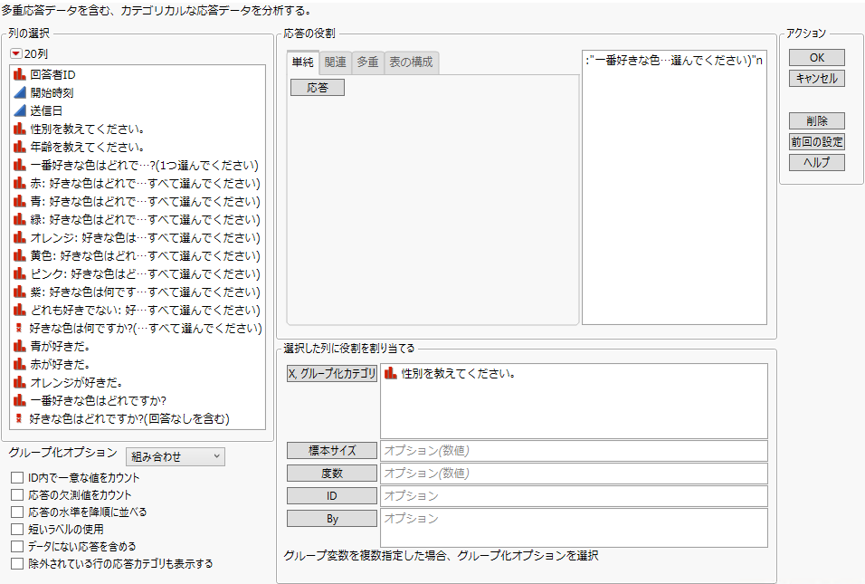

「カテゴリカル」プラットフォームの起動ウィンドウで上記4つの分析(各分析につき1つずつ)を設定します。上記4つの分析を、起動ウィンドウの各タブにて、一度に1ずつ指定していきます。
1. [ヘルプ]>[サンプルデータフォルダ]を選択し、「Color Preference Survey.jmp」を開きます。
2. [分析]>[消費者調査]>[カテゴリカル]を選択します。
3. 「一番好きな色はどれですか?(1つ選んでください)」を選択し、[応答]をクリックします。
4. 「性別を教えてください。」を選択し、[X, グループ化カテゴリ]をクリックします。
メモ: 性別ごとの好きな色を分析するだけの場合は、ここで[OK]をクリックします。
図3.2 [単純]タブの設定が完了した「カテゴリカル」プラットフォームの起動ウィンドウ
Completed Simple Tab in the Categorical Launch Window

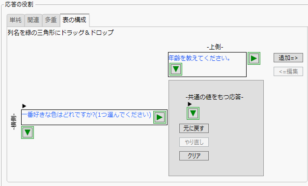

9. [表の構成]タブを選択します。
10. 「一番好きな色はどれですか?(1つ選んでください)」を「横側」にある緑の矢印にドラッグし、「年齢を教えてください。」を「上側」にある緑の矢印にドラッグします。
図3.3 「カテゴリカル」プラットフォームの起動ウィンドウにおける[表の構成]タブ
Structured Tab in Categorical Launch Window
11. [追加]をクリックします。
なお、この「表の構成」の分析では、[X, グループ化カテゴリ]の役割に指定されている「性別を教えてください。」列は使われません。
ヒント: [表の構成]タブにある緑の矢印をクリックすると、列の一覧が表示されます。その一覧から列名をクリックすることによっても、列を表に追加できます。上にある下向き矢印または横にある右向き矢印を使用すると、複数の列を入れ子にできます。

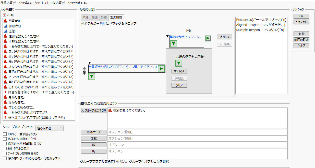

図3.4 例の設定が完了した起動ウィンドウ
Completed Launch Window for Full Example
12. [OK]をクリックします。
各分析の結果は、1つのレポート内で縦に積み重ねられます。

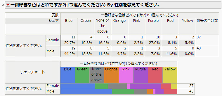

最初のレポートでは、「一番好きな色はどれですか?」という質問に対する回答が、性別ごとに集計されています。各回答者に、色の一覧(赤・青・緑・オレンジ・黄・ピンク・紫・どれも好きでない)から好きな色を1 つだけを選ぶように尋ねました。
図3.5 単純応答: 性別ごとの一番好きな色
Simple Response: Favorite Color by Gender
この分析では、どの性別でも、青が一番好きな色である割合が多いことを示しています。男性の回答者43人のうち19人が青を選んでいます。これは19/43、つまり44.2%のシェアになっています。女性の回答者では、37人のうち11人(度数)、つまり29.7%(シェア)が青を選んでいます。

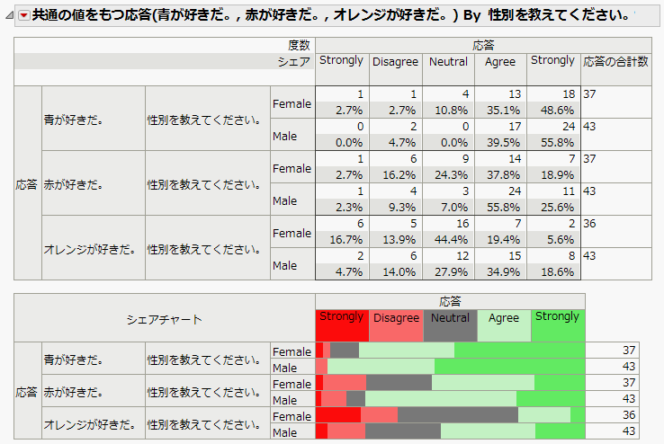

2番目のレポートには、ある特定の色をどのくらい好きかを尋ねた、3つの類似した質問に対する回答が集計されています。これらの質問では、「Strongly agree(強くそう思う)」から「Strongly disagree(まったくそう思わない)」までの、まったく同じ尺度が使われているため、集計する際に各応答を1つの同じ列に揃えることができます。
図3.6 共通の値をもつ応答: 性別ごとの色の評定
Aligned Response: Ranking Colors by Gender
この分析は、男性と女性の両方で、全体的に見れば、青に対する評価が高いことを示しています。オレンジは、赤や青に比べ、どの性別でも中間的な回答が多くなっています。なお、この例でのシェアチャートの色は、「値の色」列プロパティで指定されています。
メモ: 共通の値をもつ回答を[単純]タブを使って分析した場合は、[関連]タブと同じ情報を含む結果になりますが、3つの別々のレポートとなります。[関連]タブを使用すると、1つのレポートに結果が並べられて表示されるため、比較しやすくなります。

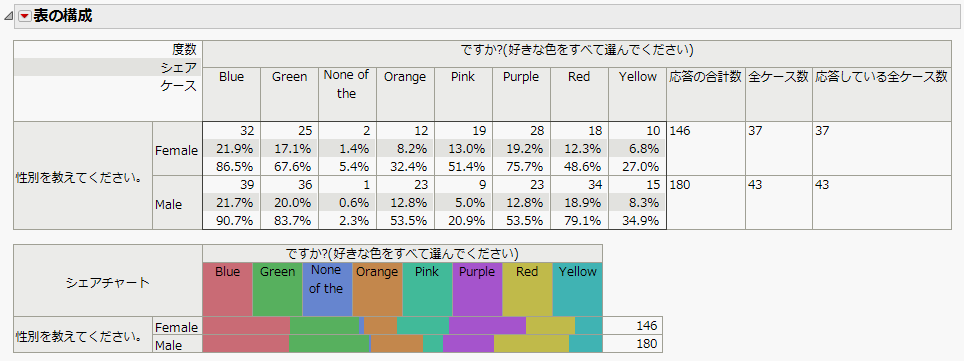

3番目のレポートには、性別ごとに集計された多重応答(複数回答)の結果が表示されます。この多重応答に対する質問は、「好きな色は何ですか?(好きな色をすべて選んでください)」です。データテーブルでは、各応答(特定の1つの色)が、それぞれ1つの列になっています。そして、回答者がその色を選んだ場合には、その該当の列に値が入力されています。回答者がその色を選ばなかった場合は、空になっています。
図3.7 多重応答: 性別ごとの好きな色
Multiple Response: Colors Liked by Gender
集計結果を見ると、どの性別でも青や緑を好きな色として挙げている割合が高いことがわかります。また、女性は男性に比べ、ピンクや紫を好きな色に挙げている割合が高いです。
多重応答(複数回答)の質問では、回答を2つ以上、選択することができます。1ケースは1人の回答者を表しているため、「全ケース数」は回答者の合計人数を意味します。このデータでは、女性37名、男性43名となっています。「応答している全ケース数」は、何かしらの回答を1つ以上選択した回答者の人数です。
「応答の合計数」には、選択された応答(回答選択肢)の合計数が示されます。女性においては、37人の女性によって146個の色が選択されています。男性においては、43人の男性によって180個の色が選択されています。クロス表には、各色を選択した回答者の人数、「シェア」(「応答の合計数」に対するパーセント)、および「ケース」(「全ケース数」に対するパーセント)が示されます。

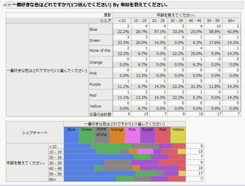

最後のレポートには、[表の構成]タブでの指定に基づいて作成された表が表示されます。この表では、年齢層ごとに一番好きな色が集計されています。この表では、表の行が応答となっており、表の列がグループ変数となっています。
図3.8 表の構成: 年齢別の一番好きな色
Structured: Favorite Color by Age
10~19歳の年齢層には、一番好きな色がピンクであると答えた回答者が2人います。その他の年齢層には、一番好きな色がピンクであると答えた回答者はいません。クロス表の一番下の行を見ると、各年齢層の回答者の数が少ないことがわかります。年齢層別の一番好きな色について結論を導き出すには、さらに多くのデータを集める必要があるでしょう。
