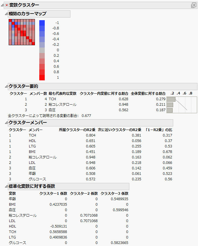

図17.2 「Diabetes.jmp」の「変数のクラスタリング」レポート
Cluster Variables Report for Diabetes Data
「クラスター要約」レポートを見ると、変数は3つのクラスターにグループ化されています。
• 「クラスターメンバー」レポートを見ると、クラスター1は「TCH」、「HDL」、「LTG」、「BMI」で構成されています。「クラスター要約」レポートによると、クラスター1の最も代表的な変数は「TCH」です。また、このクラスターの1つ目の主成分によって、これら4変数が持つ変動の62.8%を説明していることがわかります。
• クラスター2は、「総コレステロール」と「LDL」の2つだけで構成されています。「クラスター要約」レポートによると、クラスター2の最も代表的な変数は「総コレステロール」です。また、このクラスターの1つ目の主成分によって、これら2変数が持つ変動の94.8%を説明していることがわかります。
• クラスター3は、「血圧」、「年齢」、「グルコース」で構成されています。「クラスター要約」レポートによると、クラスター3の最も代表的な変数は「血圧」です。また、このクラスターの1つ目の主成分によって、これら3変数が持つ変動の56.2%を説明していることがわかります。
