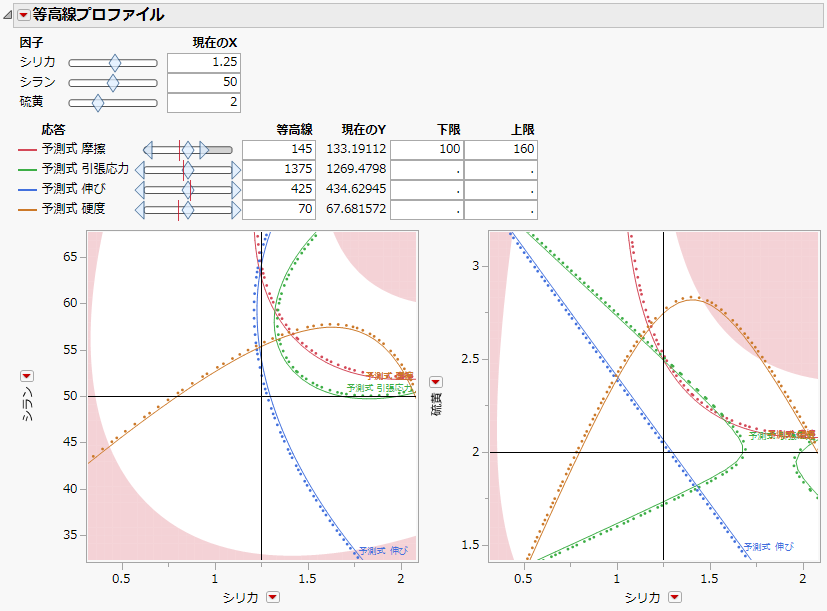

どちらの等高線図も、横軸は「シリカ」です。縦軸がぞれぞれ、「シラン」と「硫黄」になっています。一方の等高線図では、「硫黄」の値が2.25に固定されています。もう一方の等高線図では、「シラン」の値が50に設定されています(Figure 4.2)。
8. 「硫黄」の「現在のX」のボックスをクリックし、「2」と入力します。ボックスの外をクリックすると、値が設定されます。
9. 「予測式 摩擦」の「下限」ボックスに、「100」と入力します。
10. 「予測式 摩擦」の「上限」ボックスに、「160」と入力します。
11. ボックスの外をクリックすると、プロットが更新されます。
図4.3 「Tiretread.jmp」の等高線プロファイル
Contour Profiler for Tiretread.jmp
「硫黄」の値を変更したため、1つ目の等高線図の等高線はFigure 4.2と異なります。これは、2つ目の等高線図の水平線が2の位置にあることからもわかります。「硫黄」のスライダバーを動かして値を変更し、1つ目の等高線図の等高線がどのように変化するかを観察してみましょう。また、「シラン」のスライダバーを動かして値を変更し、2つ目の等高線図の等高線がどのように変化するかを観察してみましょう。等高線プロット上で陰影が付いている領域は、「摩擦」の予測値が「下限」や「上限」の外側になっている領域です。
