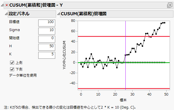

6. 「目標値」ボックスに「100」と入力します。
7. 「Sigma」ボックスに「10」と入力します。
開始値以下のオプションはHおよびKで、hおよびkではありません。これらのパラメータは、標準偏差の単位ではなく、データ列の単位で指定されるようになりました。
図10.6 「CUSUM(累積和)管理図」レポート
CUSUM Control Chart Report
σ(標準偏差)を単位とした例のように、CUSUM管理図の縦の線は、サンプル26付近で温度測定値のシフトが始まっています。
