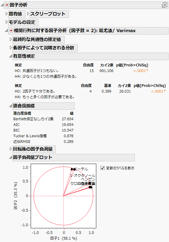

図9.3 「因子分析」レポート
Factor Analysis Report
レポートには、共通性の推定値、分散の推定値、有意性検定、適合度の指標、回転後の因子負荷量、因子負荷量プロットが表示されます。回転後の因子負荷量と因子負荷量プロットは、第1因子が「四塩化炭素」、「ヘキサン」、「クロロフォルム」、「ベンゼン」といった変数に、第2因子は「エーテル」、「1-オクタノール」といった変数に強く関連していることを示唆しています。レポートに表示される情報の詳細については、モデルをあてはめた後のオプションを参照してください。
