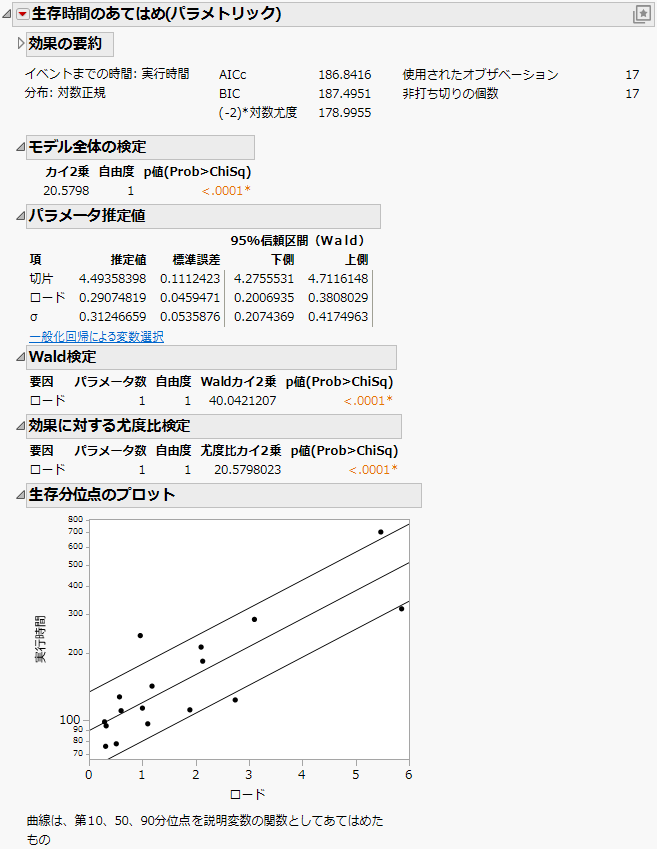

図15.2 「Comptime」のレポート
Computing Time Output
効果が1つしかないときのプロットには、3つの生存率に対応する生存時間の分位点が、効果の関数として表示されます。
システムのロードが5で、ジョブが90%完了したときの時間分位点を求めてみましょう。この計算の詳細については、Meeker and Escobar(1998, p. 438)を参照してください。
