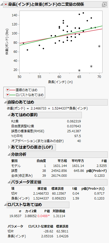

図5.18 ロバストなあてはめの例
Example of Robust Fit
散布図を見ると、3つの測定値が星印で表示されています。この3つの測定値は、体重が回帰直線よりかなり低くなっており、また、回帰直線(赤色の直線)の推定に強く影響を与えています。「分散分析」表のp値が0.1203であることから、「「身長(インチ)」と「体重(ポンド)」の間に線形関係がある」と主張することは難しいです。しかし、ロバストなあてはめ(緑色の直線)では、「身長(インチ)」と「体重(ポンド)」の間に、通常の回帰分析の時よりも、強い線形関係が見られます。「ロバストなあてはめ」のp値は0.0488であり、「「身長(インチ)」と「体重(ポンド)」の間に線形関係がある」という仮説を支持します。つまり、体重が予測値よりも非常に軽いいくつかのデータ点が分析に影響を与えていたことがわかります。
