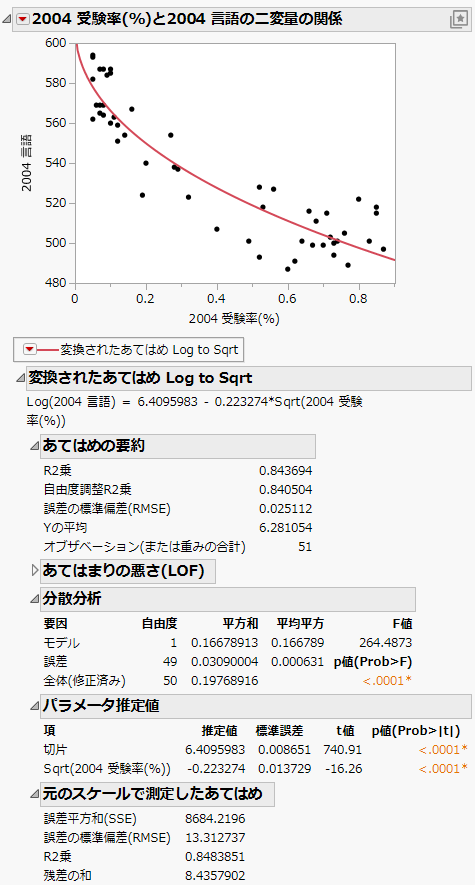

図5.15 「変換または制約を指定」ウィンドウ
The Specify Transformation or Constraint Window
9. [OK]をクリックします。
図5.16 その他のあてはめのレポートの例
Example of Fit Special Report
モデルはデータに良くあてはまっているようです。元のスケールでプロットを見ると、あてはめ線の近くにデータが分布しています。また、モデルのR2乗は0.84となっています。
