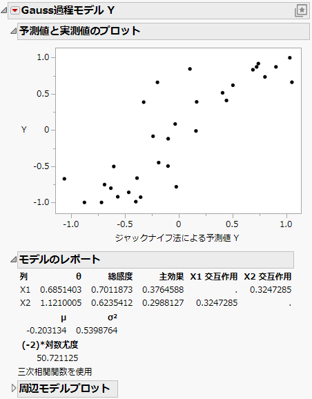

図17.2 「Gauss過程」レポート
Gaussian Process Report
メモ: 最小化を行うルーチンで異なる初期値(開始値)が使われるために、結果が異なる場合があります。また、使用した相関構造、および、ナゲットパラメータを含めたかどうかによっても結果は異なります。

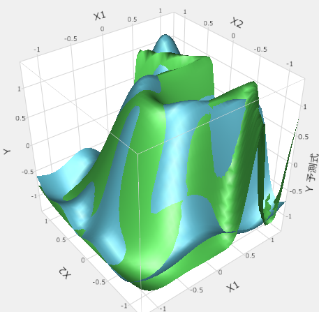

12. プロットの下の「従属変数」セクションにある「曲面」列で、「Y 予測式」に対し[両面]を選択します。これで、「Y」と「Y 予測値」の両方が同じ曲面上にプロットされます。
図17.3 Yの予測値と実測値の3D曲面プロット
3D Surface Plot of the Actual and Predicted Ys
これらの2つの曲面はよく似ています。X1とX2が応答Yに与える影響は目で確認できます。クリック&ドラッグ操作でプロットを回転させて、さまざまな角度から見てみましょう。周辺モデルプロットも、因子が応答に与える影響の理解に役立ちます。
