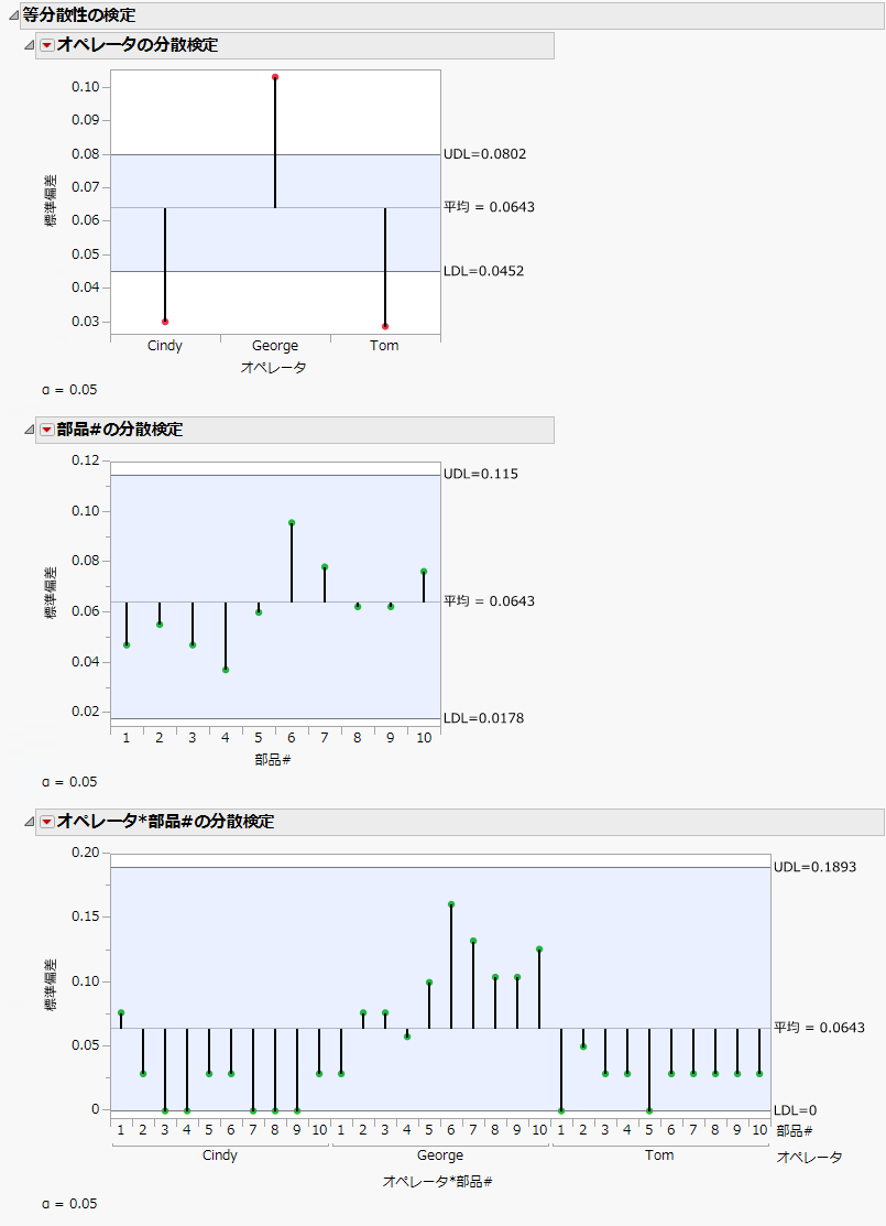

図6.10 「等分散性の検定」レポート
Heterogeneity of Variances Tests Report
「オペレータの分散検定」では、すべての水準が決定限界を超えています。「部品#の分散検定」では、どの水準も決定限界を超えていません。これらのプロットは標準偏差で表されています。このことから、オペレータの標準偏差は対応するグループの標準偏差の平均値とは統計的に有意に異なりますが、部品の標準偏差は統計的に有意には異なっていないと言えます。各オペレータは、他のオペレータと比較して統計的に有意な差がありますが、各部品は他の部品と統計的に有意な差はありません。
交互作用(「オペレータ*部品#」)の分散検定では、標準偏差が下側決定限界に達している組み合わせがいくつかあります。ほとんどの「オペレータ*部品#」の組み合わせには、他の「オペレータ*部品#」の組み合わせと似たような分散になっています。特に、下側決定限界に達している組み合わせを調べるとよいでしょう。
