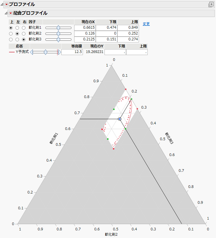

図6.4 配合プロファイルの例
Example of Mixture Profiler
因子のスライドを動かし、応答にどのように影響するかを観察してみましょう。陰影の付いていない領域が、この例の配合因子が取り得る領域になっています。
