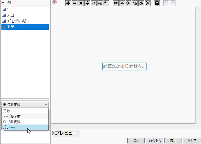

4. 列のリストの下にあるリストから、[パラメータ]を選択します。
図15.2 [パラメータ]の選択
Select Parameters
