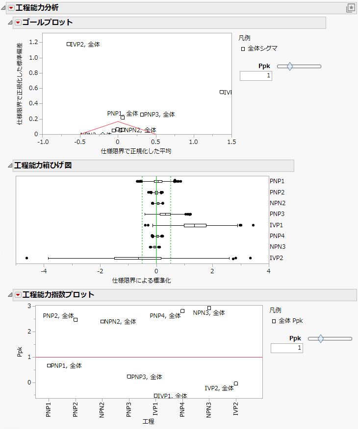

図9.2 「Semiconductor Capability.jmp」の例の分析結果
Example Results for Semiconductor Capability.jmp
「ゴールプロット」は、変数ごとに、仕様限界で正規化した平均のシフトをX軸上、仕様限界で正規化した標準偏差をY軸上に示したものです。プロット中央下部にある赤い直線で定義された三角形の領域は、「ゴール」を表しており、工程能力指数が指定された値以上となる領域を示しています。プロットの右側にあるPpkのスライダをドラッグすると、この領域を調整できます。スライダを1に設定すると、「PNP1」、「PNP3」、「IVP1」、「IVP2」がゴールの三角形の外側になり、仕様限界から外れていると判断できます。
「工程能力箱ひげ図」レポートは、分析対象の各変数についての箱ひげ図です。各列の値は、その目標値で中心化され、仕様限界の範囲で尺度化されます。この例では、すべての工程変数に上側と下側の仕様限界が設定されており、それら仕様限界は目標値を中心に左右対称になっています。緑色の実線は目標値、点線は仕様限界を表します。
「IVP1」は、点の大部分が上側仕様限界(USL)を超えています。「IVP2」は、大部分が目標値を下回っています。「PNP2」は、すべてのデータ値が仕様限界内に収まっていることから、目標に達していると考えられます。
工程能力指数プロットは、各変数のPpk値を示します。4つの変数は、非常に優れた工程のもので、Ppkの値が2以上となっています。Ppkの値が1未満の変数が4つあります。
