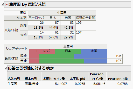

図3.18 応答の等質性に対する検定
Test Response Homogeneity
「シェアチャート」を見ると、既婚グループにおいては、米国車と日本車の割合が同じ程度になっています。未婚グループでは、日本車が最も多く保有されています。
応答の等質性に対する検定では、2種類の検定から結果を得ることができます。Pearsonのカイ2乗検定と尤度比検定のどちらにも、カイ2乗値とそのp値があります。この応答の等質性に対する検定では、どちらの検定においてもp値は約0.08です。
