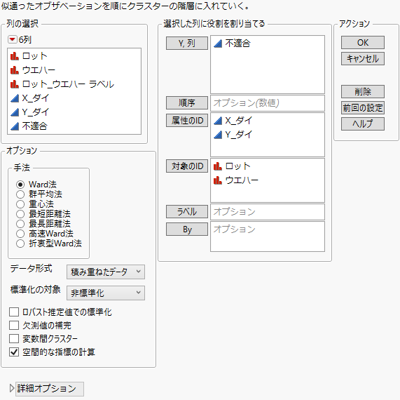

1. [ヘルプ]>[サンプルデータフォルダ]を選択し、「Wafer Stacked.jmp」を開きます。
2. [分析]>[クラスター分析]>[階層型クラスター分析]を選択します。
3. 「データ形式」のリストから[積み重ねたデータ]を選択します。
積み重ねたデータ用の追加のオプションが起動ウィンドウに表示されます。
4. 「不適合」を選択して[Y, 列]をクリックします。
5. 「X_ダイ」と「Y_ダイ」を選択して、[属性のID]をクリックします。
6. 「ロット」と「ウエハー」を選択して、[対象のID]をクリックします。
7. [空間的な指標の計算]を選択します。
図13.7 設定後の「クラスター分析」起動ウィンドウ
Completed Clustering Launch Window
8. [OK]をクリックします。

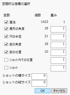

図13.8 「空間的な指標」ウィンドウ
Spatial Components Window
1423箇所において、「不適合」か否かが測定されたため、属性は1423個あります。
9. 「空間的な指標」ウィンドウにおいてデフォルトの設定のまま、[OK]をクリックします。

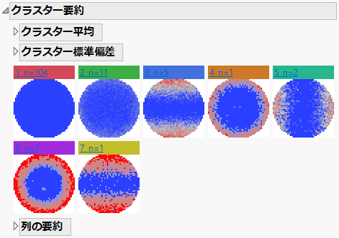

13. 「階層型クラスター分析」の赤い三角ボタンをクリックし、[クラスターの要約]を選択します。
図13.9 「クラスター要約」レポート
Cluster Summary Report
ウエハーマップは、クラスターごとに不適合がどの位置で生じているかを描いています。クラスター1には、104個のウエハーが含まれており、どの位置でも不適合は少ないです。クラスター3には、5個のウエハーが含まれており、上部と下部に不適合が生じています。同時に作成されたデータテーブルでは、各ウエハーに対して、ウエハーマップとハフ空間マップも描かれています。空間的な指標の計算の統計的詳細を参照してください。
