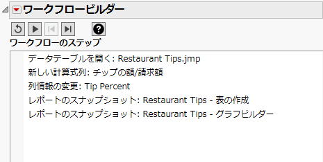

「ワークフローのステップ」に、データテーブルを開くステップが記録されます。

メモ: 「プラットフォームの起動: 表の作成」というステップがワークフローに追加されます。

メモ: 「プラットフォームの起動: 表の作成」というステップが「レポートのスナップショット」というステップで置換されます。

メモ: 「プラットフォームの起動: グラフビルダー」というステップがワークフローに追加されます。

メモ: 「プラットフォームの起動: グラフビルダー」というステップが「レポートのスナップショット」というステップで置換されます。

1. Image shown hereをクリックして記録を停止します。
2. (オプション)「ワークフロービルダー」の赤い三角ボタンをクリックし、[表示オプション]>[プレゼンテーションモード]を選択します。
図13.4 プレゼンテーションモードのワークフロービルダー
Workflow Builder in Presentation Mode
3. Image shown hereをクリックしてリセットします。これで、開いているウィンドウがすべて閉じ、ワークフローが最初の状態にリセットされます。
メモ: リセットボタンは、ワークフローによって開かれたウィンドウのみを閉じます。メッセージウィンドウは閉じません。
4. Image shown hereをクリックしてワークフローをテストします。
