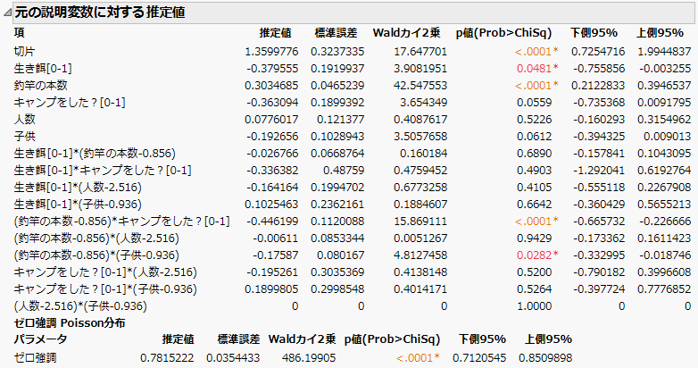

「弾性ネット (検証法: 検証列, 分布: ゼロ強調 Poisson)」レポートが表示されます。「パラメータ推定値の経路」、「元の説明変数に対する推定値」レポート、「効果の検定」レポートを見ると、1つの項において、その推定値がゼロに縮小されています。また、パラメータ推定値のレポートの最終行に表示されている「ゼロ強調」パラメータは高度に有意です。つまり、「釣った魚」におけるゼロ度数は、通常のPoisson分布よりも多く出現しているようです。
図7.6 「元の説明変数に対する推定値」レポート
Parameter Estimates for Original Predictors Report
「効果の検定」レポートからは、「生き餌」・「釣竿の本数」・「釣竿の本数*キャンプをした?」・「釣竿の本数*子供」の4つの項が、有意水準5%において有意であることがわかります。

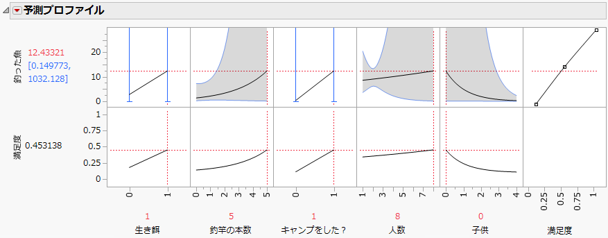

11. 「弾性ネット (検証法: 検証列, 分布: ゼロ強調 Poisson)」の赤い三角ボタンをクリックし、[プロファイル]>[プロファイル]を選択します。
12. 「予測プロファイル」の赤い三角ボタンをクリックし、[最適化と満足度]>[満足度関数]を選択します。
「釣った魚」の数の最大化を目標とする満足度関数が、応答に適用されます。満足度関数については、『プロファイル機能』の「満足度プロファイルと最適化」を参照してください。
13. 「予測プロファイル」の赤い三角ボタンをクリックし、[最適化と満足度]>[満足度の最大化]を選択します。
図7.7 釣った魚の数を最大にしたときの予測プロファイル
Prediction Profiler with Fish Caught Maximized
設定を変えながら、有意な要因である「生き餌」・「釣竿の本数」・「釣竿の本数*キャンプをした?」・「釣竿の本数*子供」の影響を確認できます。たとえば、「生き餌」を使うと、より多くの魚が釣れています。そして、「キャンプをした」方が、また持参した釣竿が多い方がより多くの魚を釣っています。
