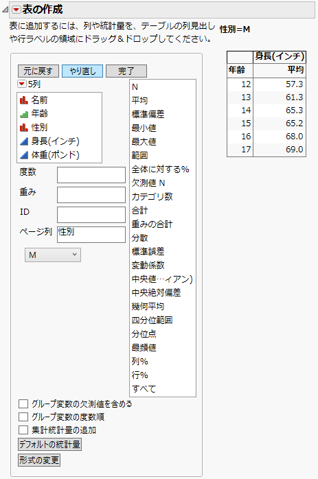

男子生徒と女子生徒の身長を測定したデータがあります。「表の作成」プラットフォームを使って、身長の平均を生徒の年齢別にまとめた表を作成してみましょう。さらにデータを性別で層別し、性別ごとの表を作成します。このとき、層別の列をページ列として追加します。ページ列を指定すると、グループごとにページが作成されます。

6. 「性別」をクリックしてドラッグし、「ページ列」のフィールドにドロップします。
7. 「ページ列」の下にあるドロップダウンリストから「F」を選択すると、女子の平均身長だけが表示されます。
8. 同様に、「ページ列」の下にあるドロップダウンリストから「M」を選択すると、男子の平均身長だけが表示されます。[選択行なし]をクリックして、性別を指定せず、全体の値を表示させることもできます。
図9.24 ページ列の使用例
