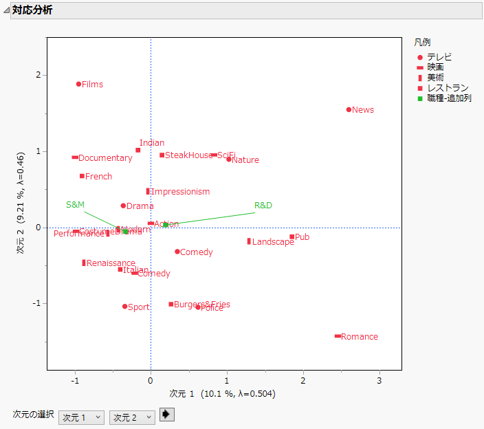

図7.6 追加変数を使った多重対応分析のレポート
MCA with Supplementary Variable Report
プロットを見ると、R&D(研究開発)とS&M(営業およびマーケティング)のデータ点が近くにあることがわかります。このことから、従業員の職種によって嗜好は大して違っていないと解釈できます。言い換えると、従業員の職種は、嗜好に強い影響を与えているとは言えないようです。
