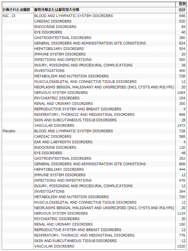

図9.26 一意のIDを使用して作成した表
Tabulate Report with a Unique ID Column
この表は、薬剤またはプラシボを投与された患者のうち、各器官分類または器官別大分類において副作用が発現した人数を示します。たとえば、薬剤が投与された患者のうち、blood and lymphatic system(血管とリンパ管)に少なくとも1つの副作用が出た患者は696人です。
