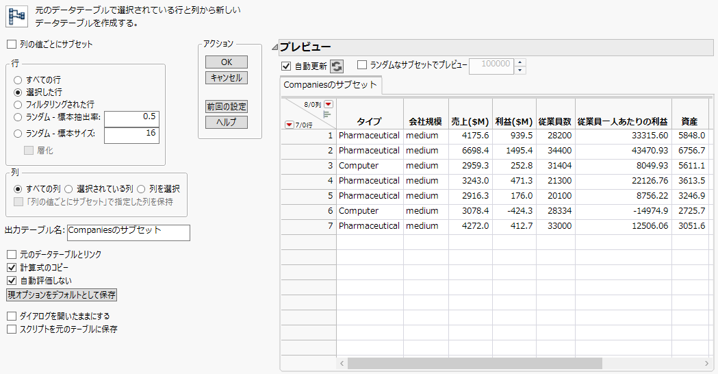

7. [テーブル]>[サブセット]を選択して、「サブセット」ウィンドウを開きます。
図3.26 「サブセット」ウィンドウ
Subset Window
8. 選択した列だけをサブセットするには、[選択されている列]を選択します。さらにオプションを選択して、サブセットテーブルをカスタマイズすることもできます。
9. [OK]をクリックします。
サブセットした結果のデータテーブルは、7行3列になります。[サブセット]コマンドの詳細情報については、『JMPの使用法』の“Create a Subset Data Table” 章を参照してください。
