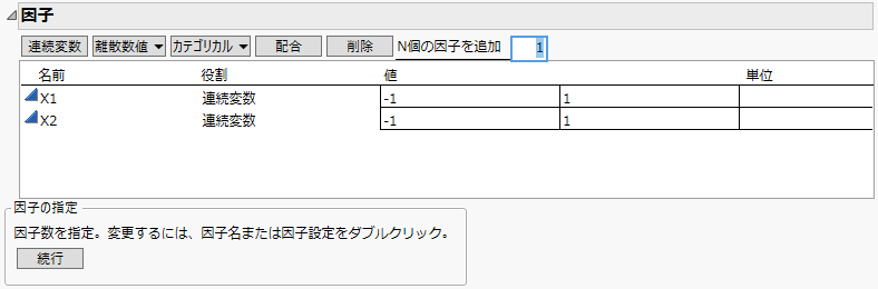

「因子」セクションでSpace-Filling計画に因子を追加します。
図21.6 因子

「因子」セクションには以下のオプションがあります。
連続尺度
「N個の因子を追加」で指定した数だけ、連続尺度の因子が追加されます。連続変数とは、指定された下限から上限までの間において、任意の数値に設定できる因子のことです。
離散数値
「N個の因子を追加」で指定した数だけ、離散数値の因子が追加されます。離散数値の因子は、不連続の数値のみを取ります。これらの値は数値として意味があります。
カテゴリカル
「N個の因子を追加」で指定した数だけ、カテゴリカルな因子が追加されます。カテゴリカルな因子のデータタイプは、数値または文字です。カテゴリカルな因子の値は、入力したときの左から右の順序で並べられます。この順序は、作成されたデータテーブルの各列における「値の表示順序」列プロパティに保存されます。
配合
「N個の因子を追加」で指定した数だけ、配合因子が追加されます。配合因子とは、配合物の構成比を表す、連続尺度の因子です。配合因子の値は、合計が定数にならなければなりません。デフォルトでは、配合因子の値を合計すると1になります。
削除
選択されている因子が削除されます。
N個の因子を追加
指定の種類の因子が追加されます。因子の数を入力し、[連続変数]または[カテゴリカル]をクリックします。「N個の因子を追加」を繰り返すことで、異なる種類の因子を複数追加することができます。

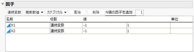

「因子」セクション
「因子」セクションは以下の列で構成されます。
名前
因子の名前。追加した因子には、デフォルトで「X1」、「X2」...という名前がつきます。名前を変更するには、ダブルクリックして任意の名前を入力します。
役割
因子の役割を指定します。役割は、「因子の役割」列プロパティとしてデータテーブルに保存されます。この列プロパティがあることで、因子の種類は適切にモデル化されます。
値
実験における因子の設定。値を挿入するには、デフォルトの値をクリックし、任意の値を入力します。
単位
因子の実験単位。欄をクリックして適切な単位を入力します。
「因子」の編集
「因子」セクションでは、次のような操作が可能です。
• 因子名を編集するには、因子名をダブルクリックします。
• カテゴリカル因子の場合、因子名の左隣に下向きの矢印があります。この矢印をクリックすると水準が追加されます。
• 因子の水準を削除するには、値をクリックし、キーボードのDeleteキーを押し、最後にテキストボックスの外をクリックします。
• 値を編集するには、「値」列の値をクリックします。
