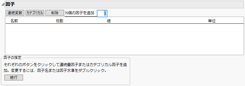

「因子」セクションで決定的スクリーニング計画の因子を追加します。
図8.7 因子
Factors
「因子」セクションには以下のボタンがあります。
連続変数
「N個の因子を追加」で指定した数だけ、連続尺度の因子が追加されます。
カテゴリカル
「N個の因子を追加」で指定した数だけ、カテゴリカルな因子が追加されます。
削除
選択されている因子が削除されます。
N個の因子を追加
指定の種類の因子が追加されます。因子の数を入力し、[連続変数]または[カテゴリカル]をクリックします。「N個の因子を追加」を繰り返すことで、異なる種類の因子を複数追加することができます。
ヒント: 因子の設定を保存したい場合には、「因子」パネルへの入力が完了した後に、赤い三角ボタンのメニューから[因子の保存]を選択してください。これにより、因子の名前と値がデータテーブルに保存され、後で再利用できるようになります。決定的スクリーニング計画のオプションを参照してください。
