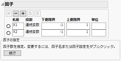

応答曲面計画の「因子」パネルにはデフォルトで連続変数の因子が2つ表示されます。
図12.12 因子
Factors
特定の因子を選択するには、ラジオボタンを使います。「因子」セクションには、次のようなボタンがあります。
「因子」のボタン

因子の設定を保存したい場合には、「因子」パネルへの入力が完了した後に、赤い三角ボタンのメニューから[因子の保存]を選択してください。これにより、因子の名前と値がデータテーブルに保存され、後で再利用できるようになります。応答曲面計画のオプションを参照してください。
「因子」セクションは以下の列で構成されます。
名前
因子の名前。追加した因子には、デフォルトで「X1」、「X2」...という名前がつきます。名前を変更するには、ダブルクリックして任意の名前を入力します。
役割
応答曲面計画では、因子の「役割」は連続変数に固定されています。役割は、計画のデータテーブルに列プロパティとして保存されます。この列プロパティがあることで、因子は適切にモデル化されます。
下側限界
実験における因子の下限値。変更するには、デフォルトの値をクリックし、任意の値を入力します。
上側限界
実験における因子の上限値。変更するには、デフォルトの値をクリックし、任意の値を入力します。
単位
因子の実験単位。欄をクリックして適切な単位を入力します。
